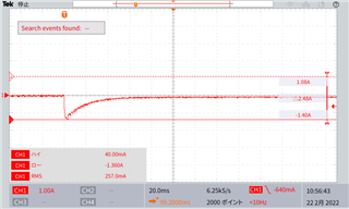

我正在使用 DRV8800PWP、我正在调查导致 ITRIP 以一半的设置运行或 IC 停止输出的故障。
工作条件如下。
Rsense:0.43Ω Ω(预计 Itrip = 1.163A)
负载:直流有刷电机
启动电流、停止电流:1.5A
工作电流:0.2A
显示了运行期间的电流波形。

    按照建议添加波形。
    如果 ITRIP 设置为2A 或更高、则电机启动电流将上升至大约1.5A。
    (波形显示电流方向相反。)
    这次在我的电路中、Itrip=1.163A、因此电机启动电流具有类似 PWM 的波形。 (请参阅上一张图片)
    同样、即使电机锁定、1.5A 也会持续消耗、因此它将在 ITrip 之后间歇性运行。
    电机锁定时的波形(ITRIP=2A) 电机锁定时的波形(ITRIP=1.163A)

    当 ITRIP = 1.163A 时、我在右侧波形中看不到高于1.163A 的电流。 对于 ITRIP = 2A 时的其他两个波形、我只会看到电流= 1.5A。 我看到驱动器正常运行。 我是否误解了波形。 如果我这样做、请纠正我的问题。

    [引用 userid="411901" URL"~/support/motor-drivers-group/motor-drivers/f/motor-drivers-forum 1130225/drv8800-failure-cause-investigation/4195808#4195808]ITRIP = 1.163A 时、我在右侧波形中看不到高于1.163A 的电流。 对于 ITRIP = 2A 时的其他两个波形、我只会看到电流= 1.5A。 我看到驱动器正常运行。 我是否误解了波形。 如果我这样做、请更正我。[/引述]
    我知道原始电流值(1.5A)高于 Itrip 设置值、但 Itrip 正确地将其限制在1.163A。
    我认为 Itrip 通常用于电流控制、但由于这次发生 IC 故障、我怀疑它实际上是一个失效防护功能。
    例如、当电机锁定时、Itrip 会工作并继续间歇性工作、因此我认为这可能会导致 IC 发生故障。
    [引用 userid="411901" URL"~/support/motor-drivers-group/motor-drivers/f/motor-drivers-forum 1130225/drv8800-failure-cause-investigation/4195808#4195808]ITRIP 的目的是限制电流。 您能不能描述 IC 故障到底是什么? 我仍然无法完全理解问题是什么。
    主要有两种故障模式。
    它可以通过替换 DRV8800来恢复。
    ・Itrip 运行的电流消耗约为一半(少于0.6A)、并且电机由于转矩不足而不旋转。
    IC 的 Δ I OUT+/-不・、电机不旋转。
    (我测量了引脚对引脚电阻值、但没有明显的电介质击穿迹象。)
    如第一幅图像所示、它沿一个方向旋转400ms 并重复停止。
    (在极少数情况下、电机会因运输的物体被卡住而锁定、但无法在 IC 发生故障时检查电机是否锁定。)
    如果使用 IC 没有问题、我想先在电路板上采取噪声对策。
    (另一个电机在电路板上驱动、虽然它不大、但噪声是由电机产生的。)
