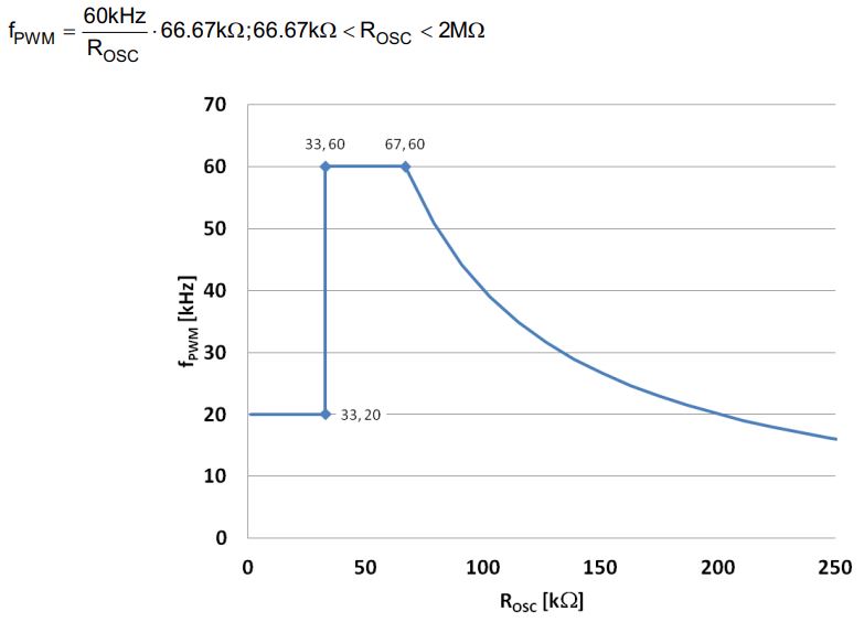

尊敬的 TI 团队:
在我们的数据库中、我们有 B 版本的数据表、而当前版本为 G
C 版本将最小 ROSC 电阻器更改为最大频率为25kHz、而最大频率为60kHz、请参阅以下内容:
最初、我们使用了频率为40kHz 的此组件。 为什么您将消费类产品的最大频率限制为25kHz?

    您好、Alexis、
    所有角落的最大 PWM 频率 为27kHz、较高频率下的 DRV110可能存在时序问题
