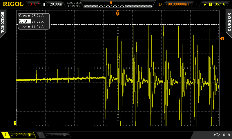

    尊敬的 Kevin:
    您能否在几个周期内提供电流调节期间电流和输出电压的放大范围捕获? 理想情况下、大约10us/div 将会很好。

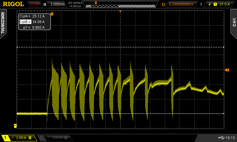

    明天早上、我将为您提供所需的信息。  同时、下面是驾驶员首次进入电流斩波的一个截图。

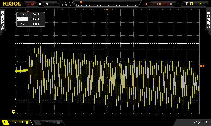

    我今天通过插入一个与电机线串联的电感器取得了一些成功。  电感器是一个10uH、8.7A 绕线器件。  下面是示波器跟踪。  电流振铃从12A 降低到8.6A。   请注意不同的时间范围。

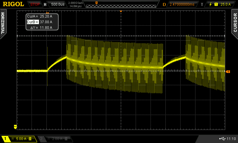

    您好、Rick、
    我能够获得您请求的波形的捕捉。
    下面是一个捕获、显示了电机电压和电机电流、无需任何额外组件。
    我对添加一个与电机串联的电感器进行了更多的研究。  下面是添加10uH、10.8A、6m Ω 环形电感器后的电流波形。  请注意、电流振铃已降至约7A 的 Imax。  显然、这不是一个完美的解决 方案、因为它需要添加相对昂贵的大电感器。

    尊敬的 Kevin:
    很抱歉耽误你的回答。
    您的电机型号和参数是什么(R、L、C、如果列出)?
    在我们看到过的几次如此快速、大的电流尖峰时、系统中的某个位置有一些额外的电容。 大多数情况下、这很明显、但电容器曾多次隐藏在外壳中。
    添加电感器应该会有所帮助、但您可能需要更多的电感。
    作为实验、您是否尝试添加更多电感以查看观察到了哪些改进?
