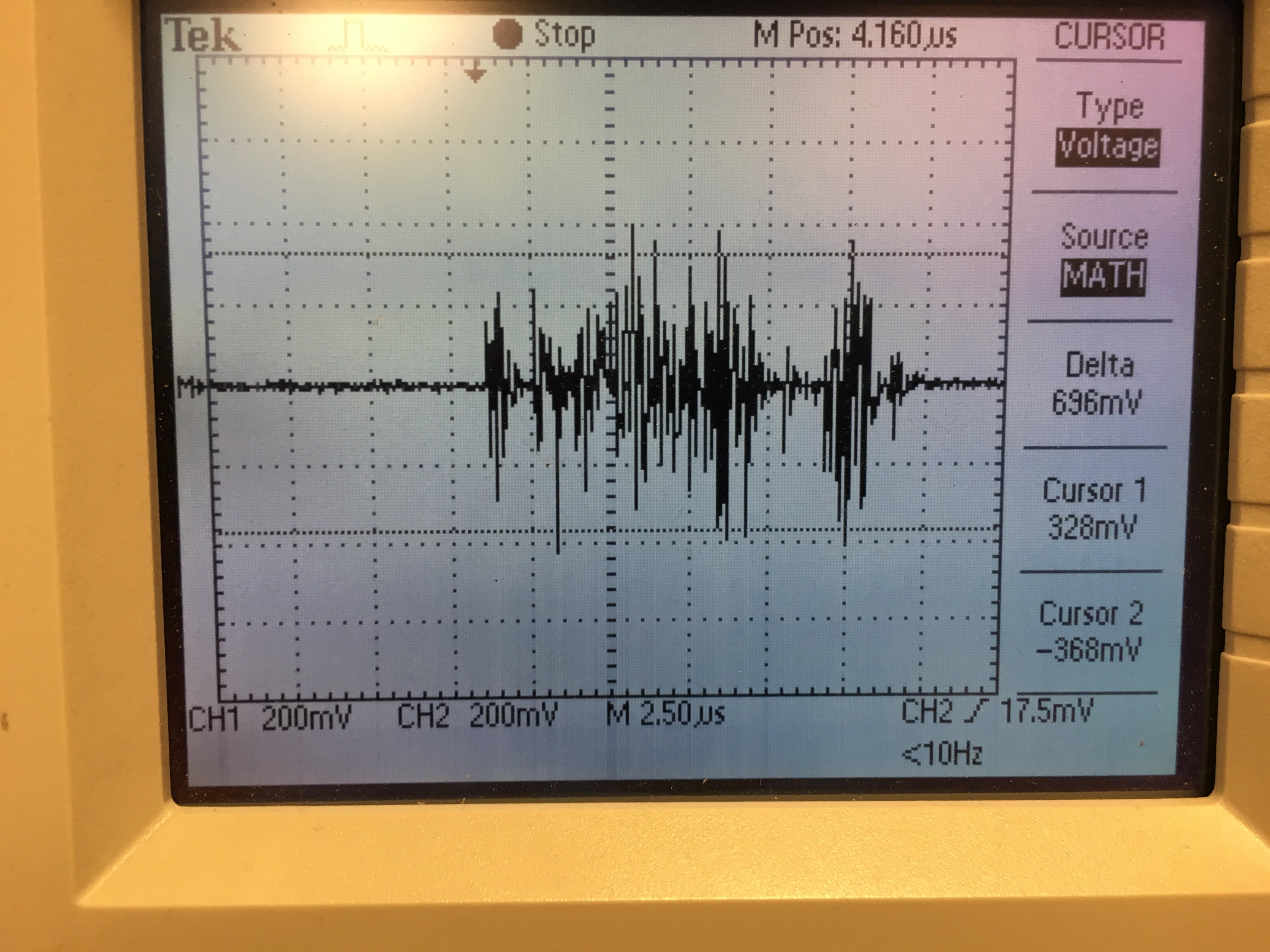

    ERM 是阿里巴巴购买的产品、因此我没有任何规格要分享。 我没有很好的浪涌电流测量方法、我只是添加了一个与 ERM 串联的1欧姆电阻器、并在示波器上对其进行测量。 峰间电压为~μ V。7V、假设测量结果准确、这将转换为.7A 的电流。 根据数据表、芯片应定期轮询以检查是否存在过流情况。即使因浪涌电流而跳闸、也不应看到后面某个点存在有效阻抗、并使其再次运行?
    对于电阻为22欧姆的 ERM、该电流略高。 什么是驱动电压? 从这里、我们可以找到在启动时看到的电阻。
    为了清楚地看到、图形是我在电源开关翻转时得到的瞬态、它很快变为0。 我的驱动电压为3.3V

    如果驱动电压为3.3V、您会看到0.7A 的尖峰、则看到的电阻为~4.7Ω Ω。 这非常接近过流保护开始的位置(这包括1Ω Ω 附加电阻)。 这里的过流问题似乎就是这样。 ERM 可能会在启动时产生较大的 BEMF 电流、导致 OCP 激活。

    我已经尝试过重新发布图片、请告诉我这是否有效。

    刚才我尝试将 ERM 连接到 DRV2605LEVM-MD 评估板、以再次检查我的电气设计是否不是问题。 在 ERM 已连接且未发生任何情况的情况下、不会设置 OC_DETECT 位。 如果我尝试播放一个波形、那么读取设置了一个周期的寄存器、然后似乎是时候输出并被清除了。 这解释了为什么它有时会被设置、有时当我之前尝试调试时、它不会被设置。 我认为您正确的是、播放开始时会出现电压瞬变、从而触发过流检测。 但是、我之前引用的数字不是尝试播放波形、而是在我翻转整个系统的电源开关时记录的。 我将尝试查看我是否可以获得更相关的电流测量。
