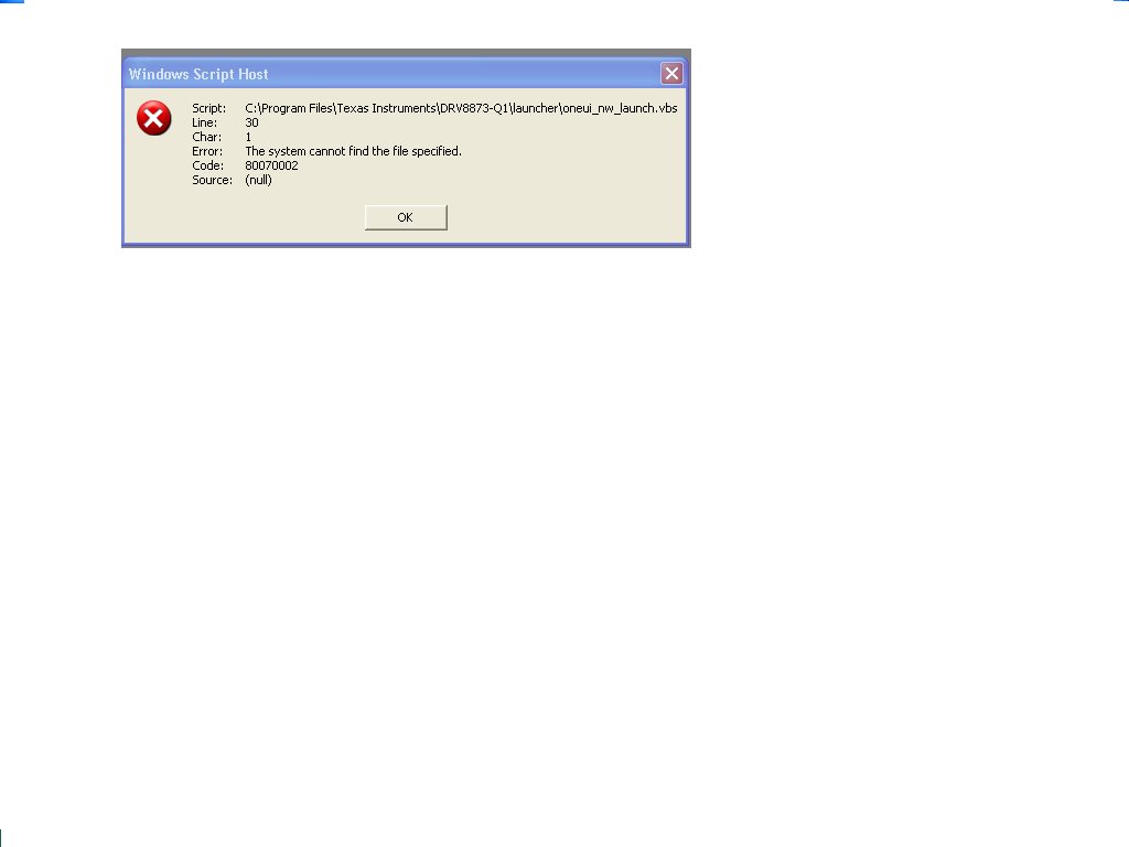

获取有助于评估 DRV8873-Q1 EVM 板的 GUI 文件并将其安装在 Windows XP 和 Windows 7上后,出现错误消息“Windows Script Host”,错误代码为:80070002。
但它似乎在 Windows 10中运行,有些人能提供一个解决方案,说明如何使它在 Windows XP 和 Windows 7上运行。
如果提供了可与这些操作系统版本兼容的.exe,则会提供很多帮助。
谢谢、此致。
    器件型号:DRV8873-Q1
    我们获得 了 DRV8873-Q1 EVM 评估板的软件文件,并将其安装在 Windows XP/Windows 7上,但在两个版本中,软件均未运行,出现“Windows Sript Host”错误。
    但发现它在 Windows 10上运行正常,因此有些人发送解决方案来消除 Windows 7/XP 中的错误 或发送与它们兼容的软件文件。
    下面是我们所遇到的错误的屏幕截图。

    我们的专家认为这是一个32位/64位窗口机问题。
    已添加新文件 Setup_DRV8873Q1-1.0.0A_EVM.exe。 请尝试并报告错误消息是否已删除。

    但是,您提供的.exe 也会显示一个错误框,但这次有2个错误框, 错误代码也不同。
    它说:"过程入口点 releaseSRWLockExclusive 无法找到动态链接库 Kernel32.dll。"
    下一个错误显示"Windows Script error "
    脚本:C:\Program Files\Texas Instruments\DRV8873-Q1\launcher\oneui_nw_launch.vbs"
    "行:42"
    "字符:1"
    "错误:找不到路径"
    "代码:800A004c"
    "来源:Microsoft VBScript 运行时错误"

    问题出在 Windows XP、x86 (32位)计算机上。
    是的,我们尝试卸载以前的版本,然后安装了新的.exe,但仍然有一个错误框。

    该 exe 与 Windows XP 不兼容。
    您能否在 Windows 7中测试它并查看问题是否仍然存在?
    Suriya
    您好 Suriya、
    我们在 Windows 7上尝试了旧的.exe (64位),它可以正常工作,但我们需要一个可以在 Windows XP (32位)上运行的.exe。
    谢谢,此致。
    您好、普尔纳、
    GUI 专为 Windows 7和 Windows 10而设计。 不支持 Windows XP。
