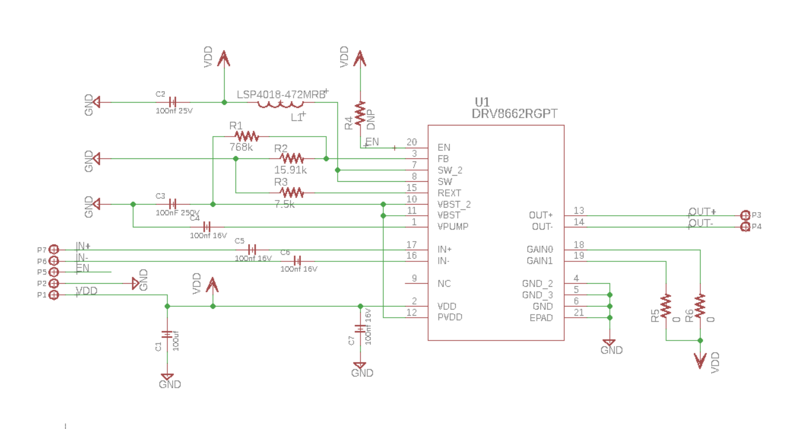

器件型号:DRV8662
我正在尝试解决使用 DRV8662芯片的定制电路板的问题。 该电路是 DRV8662应用电路以及评估板减去 MSP430的副本。 输入信号通过0.1uF 16V X7R 0402电容器传递、如数据表和评估套件原理图所示。
我将发送一个输入信号、它是一个1Vpp 正弦波、但由于某种原因、输入信号似乎没有通过电容器。 我仅在电容器的另一侧测量1.65V 直流电压。 发生这种情况的任何原因。 电路的其余部分正常工作、升压电压正确且增益正确、因为如果我绕过电容器、电路似乎正常工作。
您能不能建议输入信号为什么不会通过输入电容器传播? 这是我使用的电容器 GCM155R71C104JA55D 的器件型号(DigiKey:490-16433-1-ND)
非常感谢您的帮助、
    校正:当我绕过电容器时、我在输出端获得直流电压、并且不会看到输入信号放大。 升压电压仍然正常。
    您好、Labi、
    不是很清楚发生了什么。
    您能详细解释一下您的应用吗? 您能否为我提供您的应用原理图?

    电路原理图如下:它是 DRV8662评估板的副本、固定增益设置为(1、1)、升压电压设置为65V。 其设计用于驱动60V p-p 的压电传感器
    该器件设置为在单极模式下工作、因此输入线路通过 C6接地。 我遇到的问题是、C5左侧的 IN+信号(1Vp-p、1.5V 偏移)看起来正常、但 C5右侧测量的是60V 直流电压。 我已经验证 了电容器是否正常、还尝试了不同的电容器。 此外、我在多个电路板上看到了相同的问题、因此我无法理解为什么会发生这种情况。

    您好、Labi、
    这种行为非常奇怪。 原理图似乎是正确的、因此这可能是布局 PCB 中的问题。
    您是否在所有电路板上都看到了相同的问题?
