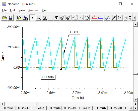

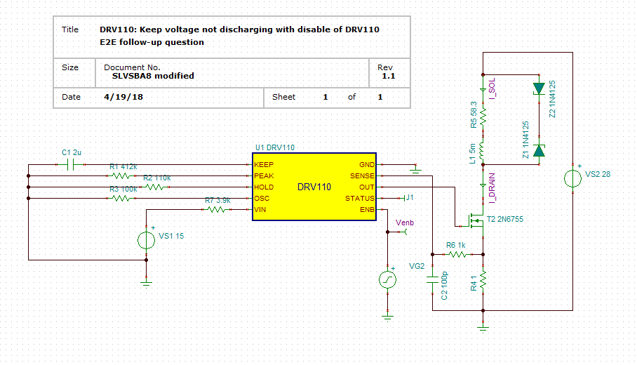

    我相信我知道问题是什么。
    要测量流经电磁阀的电流、必须将电流表与电磁阀串联。 这在您的设置中是不可能的、因为您的电磁阀具有并联的保护二极管。 您似乎正在测量流经 MOSFET 漏极的平均电流、这不同于流经电磁阀的平均电流。

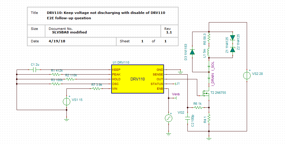

    为了解决这个问题、我建议执行两项操作:按照我之前的建议添加与电磁阀并联的二极管、以及测量与电磁阀串联的电流。
    我在 TINA 中进行了一些仿真、以演示问题和解决方案。 原理图不准确、但足够接近以提供有用的结果。
    在这里、您可以看到漏极电流小于电磁阀电流。 保护二极管上的齐纳二极管高电压会导致电磁阀电流快速放电、从而使平均电流更低。 我测量的平均漏极电流为49mA、类似于您测量的电流。

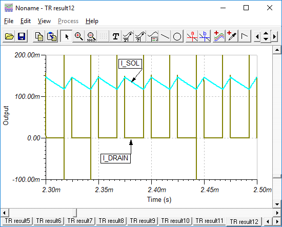

    现在、我已经修改了原理图以包含额外的二极管。 电磁阀电流的纹波要小得多、测量的平均电流为130mA。
    您能否确认这解决了您遇到的问题?
