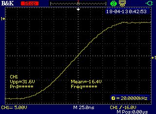

    在 PWM 运行时、固件每1ms 将同一个字写入控制寄存器、这是错误的、而且会得到修复。 不过、我在示波器上清楚地看到、当 PWM 运行时、栅极电流会动态变化、这意味着在 nSCS 转换时不会缓冲/转储移位寄存器、或者每次控制字都在变化。 无论哪种方式、我们都会找到一个...
    Mason
    Mason、
    请您与我分享此示波器截图吗?
    James、
    这是我在控制寄存器以1ms 的速率更新时捕获的三个在顶部漏源电压上以假随机发生的事件。
    正如您所知、它们代表50nC 栅极电荷下的所有3种栅极电流设置:0.25A、0.7A 和1.7A。
    Mason
    Mason、
    感谢示波器截图。 我想知道、这是何时发生的、与 SPI 写入数据的时间有关。 如果栅极电流在 SPI 事务发生后发生变化、则您可能会看到栅极电流随着新数据计时进入寄存器而变化。
    作为应用工程师、我不确定器件的内部工作情况。 如果您希望我与我的设计团队一起研究这个问题、您能否拍摄一张示波器照片、其中显示了您在上面显示的迹线和 SPI 信号(SCLK、nSCS 和 SDI)?
