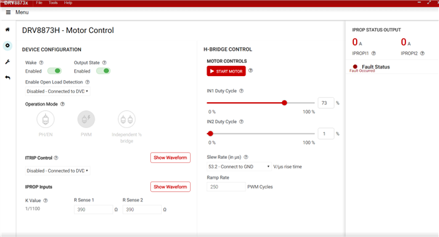

我正在尝试将此器件与一对 LC 滤波器结合使用来驱动我的珀尔帖元件。
我正在 PWM 模式下使用软件、即使故障指示灯亮起、 我也可以 在没有 LC 滤波器的情况下驱动 TEC (即、使 TEC 冷却或升温)。
但是、当我放入 LC 滤波器时、什么也不会发生、它不再驱动珀尔帖了。
我在这里做错了什么事吗?
非常感谢您的帮助。
    器件上的 nFAULT 线路是否为低电平、而输出上是否未发生 PWM?  如果是、滤波器响应可能会使器件上的 OCP 跳闸。  您的 PWM 频率是多少?  您是否仿真了滤波器对该频率的响应?

    PWM 频率是软件默认频率 f=20kHz。
    滤波器的截止频率为~15kHz
    我也关闭了 Itrip 选项、如下所示:
    仍然,没有什么工作:".
    请查阅数据表并搜索"OCP"。  OCP 是一种保护模式、与 Itrip 的电流调节不同。  遗憾的是、无法禁用硬件器件(DRV8873H)上的 OCP 保护。  这是软件 SPI 型号中的一个选项。
    您可以使用函数发生器断开 MCU 和电机驱动器之间的连接并连接外部 PWM 源、从而可以使用 TEC 元件更常见的更高频率。
    如果您对滤波器建模、我怀疑它达到峰值并导致高电流流入器件并使 OCP 跳闸。

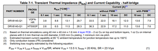

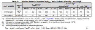

    13.1A 电流流动多长时间? 如果它的范围是~0.1s、则 DRV8245-Q1 (全桥)应该是合适的。
    如果它是~10s 范围、则可以解决 DRV8145-Q1 (半桥) x 2个。
    我们还有 DRV8243/44-Q1、DRV8143/44-Q1。 它们是 DRV8245-Q1和 DRV8145-Q1的较低电流版本。
