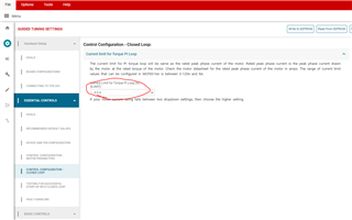

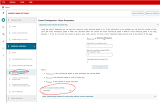

    尊敬的 Anthony:
    您是否首次加载默认寄存器值、然后按照 GUI 引导式调优页面的"要点控制"部分进行操作?
    您配置的最高速度和闭环电流限制是多少?
    埃里克·C·
    嘿、Eric、是的、我按照所有这些说明进行操作、GUI 会引导我。  我尝试了几种不同的最大速度以及电流电平。  我尝试的速度范围在50至400 Hz 之间、最大  对于电流限制、我已尝试了从0.1安培到2安培的所有电流。  我无法将其设置为高于2安培、因为稍后开启的 GUI 在故障排除过程中、无法在下拉列表中提供高于2安培的任何电流。  不过、我认为2安培绝对是足够的、在我的应用中、当以2000rpm 驱动风扇时、这些电机的平均电流消耗大约400毫安。
    期待我能得到任何帮助,我已经失去了想法。  我可以使用电感表、但我认为设置显然不是问题、因为我尝试了提供/基于理由的所有不同组合。   我想它们不一定是准确的。
    尊敬的 Anthony:
    您能否在器件尝试运行 MPET 时捕获其中一个相电流波形?
    设置 MAX_SPEED 和 ILIMIT 后、您是否可以尝试 在 GUI 的"All Tuning Settings"页面(在"Motor Parameters"部分下)中输入 R、L 和 Ke 参数、并查看您是否能够使电机旋转?
    埃里克·C·

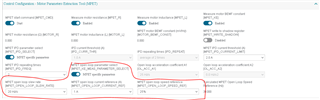

    手动输入电机电阻、电感和 BEMF 常数后、器件 仍将运行 MPET 开环例程以估算速度环路 Kp 和 Ki。 在此过程中、器件尝试使用下面圈出的 MPET 开环参数使电机加速旋转:
    由于您已手动测量电机 R 和 L、我们可以绕过 MPET IPD 例程(避免 MPET IPD 故障)并尝试成功完成 MPET BEMF 开环例程。
    请尝试以下操作:

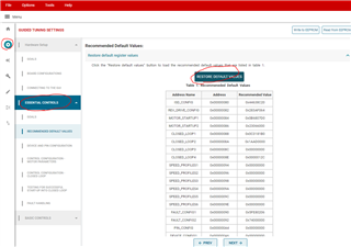

    1. 使用 Guided Tuning 页面中 Essentials Controls 部分的第一步加载默认寄存器值。
    2. 相应地输入最大速度和 Ilimit 参数
    3. 在 All Tuning Settings 页面中手动进入 Motor R、L 和 Ke
    4. 降低 MPET_OPEN_LOOP_SLEW_RATE 或增加 MPET_OPEN_LOOP_CURRENT_REF、以查看这是否允许 MPET Ke 测量例程通过开环盲换向成功使电机旋转。
    5. 仅启用 MPET_KE 测量、并确保 MPET_R 和 MPET_L 测量被禁用:
    6. 在 MPET_CMD 上切换以手动触发 MPET
    7. 是否旋转以及故障 LED 是否触发
      1. 禁用 MPET_CMD 切换按钮
      2. 点击右侧"Fault Status"面板上的"Clear Fault"按钮
    8. 重复步骤4、查看较低的压摆率或高电流是否有用

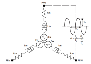

    您能帮助说明您的电机的电感是什么吗?  您可以使用 LCR 表在1kHz 频率下测量任意两相的相间电感、从而测量电机电感。 然后通过将相间电感除以2来计算相电感。
    MCF8316A 支持的最大电机电感范围为0.006mH ~ 20mH、GUI 不应允许您输入大于20mH 的电感。
    关于 BEMF 常数、如果电机的数据表未指定此值、则可通过使用示波器测量电机任意两相的电压并手动旋转电机来确定其值。 示波器上应出现正弦或梯形电压波形。 测量 中的峰值电压 EP 毫伏 和中单个周期的时间周期 TP 如下所示
    然后使用以下公式计算 BEMF 常数 Ke:
    另请让我通过电子邮件离线联系您、以获得进一步的直接支持。

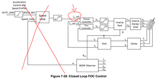

    尊敬的 Anthony:
    如果禁用速度环路、算法实际上将在扭矩模式(恒定电流)下运行。
    然后、在 GUI 中、您可以使用 FORCE_IQ_REF_SPEED_LOOP_DIS 变量直接设置 IQ 参考。
    请注意、在 MCF8316A 上、禁用速度环路时、 不再使用输入 DUTY_CMD 来 确定 SPEED_REF。 您只需将输入 DUTY_CMD 设置为非零值、然后使用 FORCE_IQ_REF_SPEED_LOOP_DIS 位字段来控制 IQ 参考。
