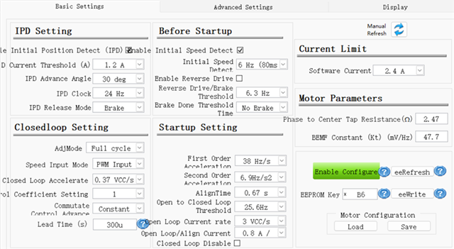

无刷电机安装有一个由 DRV10983控制的叶片、DRV10983在水中旋转、与无刷电机形成反向推力以实现机器运动。 现在可以在600到2500 rpm 的转速下实现稳定运行、但启动时间很慢、需要1500 ms。 为了让机器快速移动、需要将启动时间缩短至300毫秒内。
2)现有配置参数和配置图如下:
该配置可确保无刷电机在600至2500rpm 转速范围内稳定运行无刷电机响应速度经过测试、13:57:44.905 -占空比为20%、转速反馈在13:57:46.225之前不可用。  启动时间基本上为1500ms。
3)加速测试
为了改善无刷电机响应、将启用闭环禁用、并且将启动速度从1500ms 增加到750ms、DRV10983配置如下:
但最大电机转速仅为1000rpm。

    您好、Cherry:
    您可以尝试增加一阶和二阶加速度吗? 这有助于加快开环中的电机转速、并在更短的时间内达到开环到闭环阈值。  如果仍然无法满足所需的启动时间、我建议检查 MCF8316A 或 MCT8316A。
