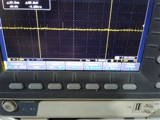

我的电子电路上的 GVDD 引脚一直存在问题、我希望从社区获得一些见解和指导。 当为 GVDD 引脚提供的电压降至5V 以下或升高至15V 以上时、就会出现该问题。 我想在20V - 55V 的范围内运行电路。 我怀疑这种欠压情况可能会导致电路出现某些故障。  我附上了原理图供参考。
观察结果:
降压转换器可在5V 到45V 的范围内正常工作。
布局是根据 TI 指导原则设计的。
以下是我的问题:
  1. 当电压低于5V 和高于15V 时、GVDD 引脚如何工作? 这些电压范围对电路的性能和可靠性有何潜在影响?
  2. GVDD 引脚电压超出指定范围的原因可能是什么? 是否有任何常见的缺陷会导致这个问题?
  3. 是否有任何建议的电路保护机制或措施可防止出现 GVDD 欠压情况? 如何保护我的电路免受潜在的损坏?
  4. 是否有任何妥善做法可用于排除 GVDD 欠压事件并确定其根本原因? 我可以使用哪些工具或技术来确定问题?
  5. 如果有人以前遇到过类似的 GVDD 欠压问题、您能否分享您的经验以及为解决该问题所采取的步骤?
下面附加了一些观察到的波形。
PWRGD
输入脉冲
CP1和 GND 之间
CP2和 GND
EN_GATE 信号
DVDD 信号
AVDD 信号
在5V 至15V 输入电压范围内、GVDD 变为10V。 不过、仍然无法观察到输出脉冲。
在15V 以上时、它变为1.68V 的固定值、FAULT 引脚变为低电平。
我未使用带 SPI 模式的 DRV8301。
我们非常感谢您提供任何帮助或建议。 提前感谢您的支持!

     在正常条件下(6V < PVDD < 60V)工作时、GVDD 应在典型输出电压约为11V 的稳定值下正常工作。 当处于此范围内时、电路的性能不应发生变化、因为它是稳压源。
    Unknown 说:
    GVDD 引脚电压超出指定范围的原因可能是什么? 是否存在可能导致此问题的常见陷阱?
    这种情况的三个可能的缺陷/原因是:
    1) PVDD 过低(我不相信这里就是这种情况、但我必须推荐 PVDD1保持高于6V 而不是5V)
    2) 2)为 GVDD 供电的电荷泵出现故障。 当 PVDD 为5-15V 时以及当 PVDD 高于15V (>15V)时、您是否可以重新测量/提供电荷泵引脚上放大的电压波形? 我想比较一下它们在这些问题变得很明显的不同领域的工作情况。
    3)连接到 GVDD 的外部负载(通常不推荐)、消耗的电流超出引脚的额定电流。 从原理图中看、它没有出现。这应该是个问题、但您能否检查是否有电流从 GVDD 流出异常?

    感谢您的答复。
    我会发布所有引脚的 DSO 读数屏幕截图以进行进一步分析。 请告知我是否需要在我之前共享的电路中调整任何元件值。
