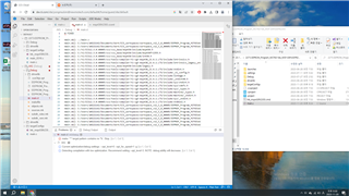

    大家好。 约书亚。
    根据您提到的指南、在 main.d 文件中发现了错误。
    请查看随附的文件。
    解决该错误后、请告诉我如何下载。
    祝你好运!
    我还有其他问题。
    上述指南中的寄存器均写入 MCF8316。
    能否将其更改为 MCT8329A、如随附图像中所示?
    EEPROM_ARRAY_SIZE 24→39
    如果您下载指南的第1项、并按该顺序继续执行步骤2和3、则编译将不起作用。
    我问的第一个问题是:
    我下载了示例并覆盖了每个文件夹、而不是按照指南的顺序操作。
    按照指南中的顺序操作是否正确? 关于第4项、我应该怎么做?
    您好、Kim、
    以上指南中的寄存器是使用 MCF8316编写的。
    是否可以将其更改为所附图像中所示的 MCT8329A?
    阵列大小和数组内容可以像在提供的图像中所做的那样进行更改。
    遵循指南订单是否正确? 我应该如何处理项目编号4?
    在步骤2中、我建议 按照 MCT8329EVM 用户指南的第7.1节 下载最新版本的 Code Composer Studio (CCS)。 我在使用 CCS 的桌面版本编译或运行上面随附的指南时没有遇到任何问题。
    以及我该如何处理项目号4?
    步骤4中的"下载代码"意味着将代码刷写到微控制器中、这会在 CCS 中选择调试或闪存图标时完成。
