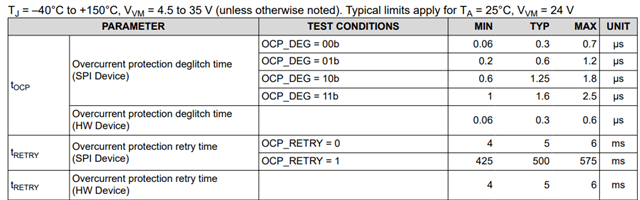

    从它积累起、持续10毫秒的8A 电流不能满足 OCP 保护、对吗?
    我认为是正确的、因为 DRV8316的 OCP 抗尖峰脉冲时间在几微秒内、但在电流低于10A 时不会跳闸(预计是可能的最低跳闸电平)。
