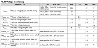

    1.客户想了解 VM 欠压瞬态情况。 什么是阈值和抗尖峰脉冲时间? 下表可能是答案。 您能确认吗?

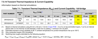

    3、客户需要5.5A 持续电流。 我们大家知道它完全取决于 PCB 设计。 尽管如此、您对如何设计 PCB 来支持5.5A 连续电流有何评论?

    是的、这是正确的欠压规范。

    请参阅下面的部分。  如果没有 PWM、器件的 HotRod 封装可以在没有 PWM 的情况下实现5.9A 直流功能(例如 OUT1 100%开启)。  HTSSOP 不这样做。  请注意、该尺寸适用于顶层和底层2oz 铜以及40mm x 40mm 4层 PCB。  我认为在6层1盎司电路板上可实现5.5A 电流。
    本指南是我们最佳的资源: 电机驱动器电路板布局的最佳实践
    如果您需要更大的电流、您可以查看 DRV8262 或 DRV8145 (虽然8145仅为半桥、不是全桥、因此只有1个方向的电机在旋转)

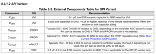

    它是我们的电路。
    我要将电容器电压提高至 VM。 我已经配置了100nF 和10uF。
    DRVOFF、EN/IN1、PH/IN2下拉至10千欧。
    3. SPI 线路中没有单独建议的电阻,因此将其设置为0欧姆。
    4.我要使用全桥控制电机。 是否应该在输出线路或电源上添加电解电容器?
    谢谢你。
    嘿、Chae、
    1. 我要将电容器电压升高到 VM。 我已配置100nF 和10uF。[/引号]
    是、应该为100nF 和10uF
    2. DRVOFF、EN/IN1、PH/IN2下拉至10千欧。
    3. SPI 线路中没有单独的电阻建议,因此设置为0欧姆。[/报价]
    很好
    4. 我将要使用全桥控制电机。 我应该在输出线路或电源上添加电解电容器吗?
    [/quote]
    应位于 VM (电源)到 GND 之间。  建议使用额定电压大于1.3 *的100uF 电压、因此如果 B+最大电压为18V、则最低电压为23.4V、可能会使用30V 电压。
