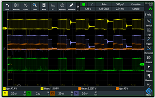

我将使用评估板 BOOSTXL-DRV8320S 来控制 L-C 谐振器、从而生成低频通信。 硬盘 具有默认值。 我使用6xPWM 或3xPWM、这是 SPI 寄存器中唯一的变化。 基本上、我使用半桥执行载波调制 PWM。
一般来说、通信效果很好、但我对 GHx 波形感到担忧。 在6或3个 PWM 模式下、我有相同的"问题"。 请参考图片、其中:
3xPWM 控制->信号。 3x PWM 模式真值表(数据表第31页)
通道1 (字节):INLB -> Hi-Z for B half Bridge。
通道2 (绿色):B 半桥的 INHB -> PWM 信号。
通道3 (橙色):GLB 低侧信号。
通道4 (蓝色):GHB 高侧信号。
当 INLB 为低电平时、B 半桥 处于高电平状态。 当它为高电平时、施加 PWM 信号并且半桥工作。 我担心的是、当半桥处于高电平状态时、GHB 会具有额外的 PWM 周期(3或4)、然后是改变其幅度的阻尼。 对于我来说、由于高电平状态、阻尼可能是正常的、但我不理解额外的 PWM 周期。  如果我使用6xPWM (我使用两个互补 PWM 信号)、结果是相同的、并且半桥工作正常。
然而、在3xPWM 中、如果我持续将 INLB 保持为高电平、则 CH4的波形变为零、当 L-C 通信不起作用时。
我假设当它工作正常时、在高电平状态下、L-C 谐振回路可以通过低侧放电、而如果我保持 NLB 信号、则无法放电 L-C。
但我需要知道额外 PWM 周期的情况、是否可能是或存在问题、如果有、可采用某种方法来消除这些周期。
谢谢。
Joaquim。

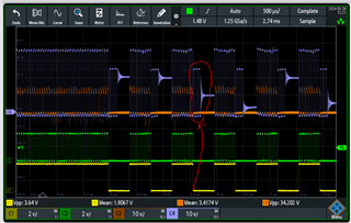

    只是更新了 MOTB 信号的图像。 现在、通道1 (yelow 是 MOTA 测量)

    这是一个有趣的问题、我看了  BOOSTXL-DRV8320S 的软件用户指南、您的波形似乎与用户指南中显示的内容不一致。
    https://www.ti.com/lit/ug/slvub13/slvub13.pdf?ts = 1717992063293&ref_url=https%253A%252F%252Fwww.google.com%252F
    高侧和低侧信号似乎同时切换、这可能是您的波形表现出这种行为的原因。
    您提到过、是否仅调整了控制 PWM 模式的寄存器设置? 我会查看寄存器的其余部分、看看它们设置了什么、比如 您的 TDRIVE 设置。 我所链接的指南也详细介绍了您可以访问哪些设置以及如何更改 这些设置。

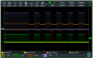

    我与一些团队成员说过、我们都对这个问题感到有点困惑、以及您的波形是否实际上是一个"问题"。 怀疑的是、您在 GHB 上看到的行为是由于连接到 L-C 储罐而可能在 SHB 上发生振荡的结果。 这可以通过分别探测 GHB 至 SHB 和 SHB 至 GND 来确认。 对于 L-C 谐振回路谐振器而言、预期输出结果很难评论、因为这通常不是我们测试的应用。
