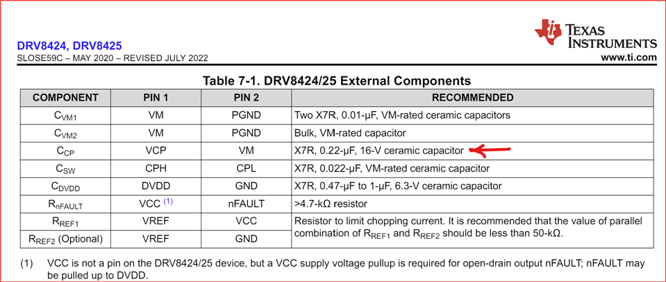

我的一个客户遇到了 DRV8425故障。
问题在于、DRV8425在 nFAULT = L 的情况下停止驱动连接的电机
他们检查了 DRV8425的外围器件、发现 VM 和 VCP 引脚之间的电容器值小于0.22uF、因为电容器具有较大的直流偏置效应。
他们说、在实际运行中、实际电容器值将小于0.1uF。
此时、他们有以下问题。
请您给我您的答复吗?
当放置在 VM 和 VCP 引脚之间的电容值小于0.1uF 时、DRV8425是否有可能在 nFAULT=L 置为有效的情况下停止驱动所连接的电机?
非常感谢您的答复。
和也。
    尊敬的 Kazuya-san:
    如果电荷泵引脚上的电压低于电荷泵欠压阈值(VCP < VCPUV)、则输出将被禁用、nFAULT 将被拉至低电平。 当 故障恢复后、输出将恢复正常运行。
    VCP 引脚上的电压必须至少比 VM 高2V。 建议使用至少为0.22uF、16V 的电容器
    此致!
    David

    我可以 再问您两个问题吗?
    问题1。
    他们检查了 VCP 电压、该电压大约为 VM+5V。 不过、VCP 的纹波电压大约为1.5V。
    我认为纹波电压太大。 此纹波电压是否可能会导致检测到 VCP<VCPUV 且 nFAULT 变为低电平?
    问题2:
    您建议对 VCP 和 VM 之间放置的电容器使用至少0.22uF 的电容。
    此值是考虑到直流偏置和变化的实际值还是制造商规定的标称值?
    再次感谢您、此致、
    和也。
    您好、Nakai-San:
    Q1:是的、VCP 的纹波电压会导致 VCPUV 和 nFAULT 变为低电平。
    Q2:数据表给出了建议用于 C-CP 的电容器的类型、额定值和值。
    此致、Murugavel
