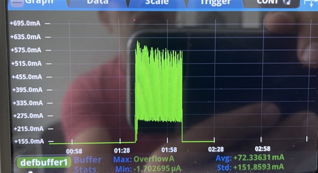

我们在 一个可驱动多达24个电磁阀驱动器的设计中使用您的低侧驱动器 DRV8803DW。 它们像螺线管一样工作正常。 最近、我们增加了一个24V 泵、而不是螺线管、而驱动器无法驱动泵通道、而仍然可以运行电磁阀。
该泵为无刷泵、功耗约为600mA。 我知道这个特定的模型能够每通道驱动高达800mA、因此负载仍应在规格范围内。
另外、我看一下产品同时具有电流保护和温度保护、那么为什么它会出现故障? 对于我们的特定应用、我们使用通道2来驱动泵的 GND。
下面附上我们的设计原理图供您参考。 电容器根据电路板上的设计参考放置。
请提供帮助。

    [quote userid="613943" url="~/support/motor-drivers-group/motor-drivers/f/motor-drivers-forum/1385904/drv8803-drv8803dw 水泵是一个无刷水泵,它消耗了600mA。
    在最初打开电机时、浪涌/启动电流可能比该电流大得多。  最好使用带电流探头的示波器来捕获结果并查看其高度。 尽管我看到此器件上的 OCP 为2.3A-3.8A、但浪涌电流如此高时、我会感到意外。
    [quote userid="613943" url="~/support/motor-drivers-group/motor-drivers/f/motor-drivers-forum/1385904/drv8803-drv8803dw 我还看了一下该产品同时具有电流保护和温度保护功能、为什么它会出现故障?
    只是为了确认-器件是否损坏、或者它是否只是无法移动电机?  如果无法移动电机、则可能是过流保护功能正在保护器件、但它应该每1.2ms 连续自动重试一次
    无论哪种方式、某些示波器捕获都会有所帮助。
    还有一款无刷泵、这是否意味着 BLDC 电机? 我想知道它上面是否有独立的控制板

    我拍摄了使用 Keithley 电流表给泵通电的过程。 请参见下文。
    该泵是具有小型 BLDC 电机的蠕动型泵、如您所说、它具有控制器板。 我可以减慢速度并降低电流负载。
    此外,驱动程序似乎存在永久性损坏,因为当我更换它的功能被恢复。 我们曾遇到过几个例子、在几天内它就可以正常工作、然后停止工作。 更换芯片始终可以解决问题。
    啊、很有趣。  器件在此期间的温度是多少-它是由于 TSD (热关断)而停止还是保持凉爽100°C?
    您的电流表是否可以进行更加放大的捕获、就像仅100us 左右一样?  我想知道实际电流是否会高得多、但由于持续时间太短、探头没有显示。
    听起来好像最终是器件损坏了。  我想知道该 BLDC 控制板是否会导致超出器件安全规格的负电压-您能否将 VOUT2探测到 GND 以查看它是否超过-0.3V?  VCLAMP 和 VM 也是如此。
    此外、我想知道在 BLDC 电机之前在 OUT2上添加内联电感器是否会有所帮助。  这可以将电流尖峰降低到器件可以保护自身免受的速度。  尝试一下。

    温度肯定低于100摄氏度、触摸时感觉很温暖。
    感谢您的宝贵意见。 我将尝试在那个时间范围内获得一个更好的电流信号、并且按照您的建议检查接地层上的过多负电压。 接地轨上超过-0.3V 似乎合理。
