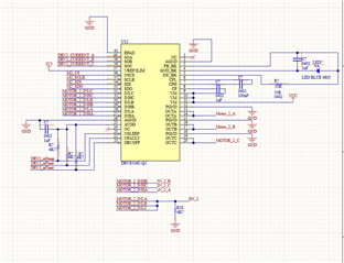

我绘制了有关 drv8316的图、但我不确定降压转换器结构是否可以正常工作。 您是否还可以检查我的电路并回答它是否正确?

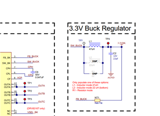

    对于降压转换器、我建议使用值为22uF 的电容器、根据您的应用需求、使用22 Ω 电阻器(RBK)或22/47uH 电感器(LBK)。
    例如、我们的 DRV8316EVM 原理图显示了可选的放置方式:
    并且、数据表根据应用需求深入探讨了三种不同的选项:
    附加原理图反馈:
    -我不建议将 nSLEEP 和 DRVOFF 上拉至 AVDD、因为 MCU GPIO 应推挽这些引脚以相应地切换器件(例如、 DRVOFF 在高电平时将器件置于高阻态、而 nSLEEP 在低电平时将器件置于睡眠模式)
    - CPH 和 CPL 电容器应该更改为47nF、以实现2倍的电源电压
    -如果需要,可以添加一个0.1V VREF 额定电压的电容器到 VREF/ILIM 引脚
    -如果没有在原理图的其他地方实施、我建议在 VM 引脚上使用>=10uF 的电容器和0.1uF 的电容器(都是2x VM)连接到 PGND。
    我希望这些信息对您有所帮助! 如果有任何其他问题、请尽管与我们联系。
    -约书亚

    nSLEEP 和 DRVOFF 都不需要上拉/下拉电阻器、但如果需要、可以对 nSLEEP 执行10k Ω 上拉电阻器。
    请在此处找到 DRV8316EVM 原理图、作为绝佳的参考点:e2e.ti.com/.../MD037A_2800_002_29005F00_Sch.PDFBest此致、
