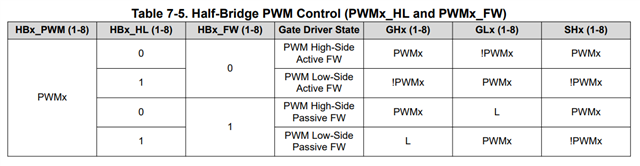

DRV8706-Q1是否具有 DRV8714和 DRV8718等无源续流特性? 我在数据表中没有找到此类说明。

    最终、DRV8706-Q1可以实现几乎相同但不同的方法。
    DRV8714-Q1中列出了4种组合。 根据逻辑输入(HB_PWMx = H 或 L)、DRV 提供3种组合(HS 和 LS 关断、HS 导通和 LS 关断、HS 关断和 LS 关断)
    DRV8706-Q1可支持这3种组合(HS 和 LS 关断、HS 开和 LS 关、HS 关断和 LS 关断)。 它来自 INx 和 nHIZx 的组合。
    我想在这里停下来参加这次讨论。 但严格地说、DRV8706-Q1中 B 和 D 是不同的。 如果要与 DRV8714-Q1匹配、则应在 MCU 中翻转 INx 极性。

    感谢您的答复。 根据我的理解、如果客户希望使用 DRV8706-Q1实现无源续流、则可以使用 PWM 翻转 nHIZx。 对吗?
    灰色
    您好、灰:
    是的、客户可以使用 nHIZx 实现无源续流。
