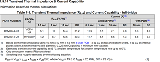

    您是否有负载分布? 我要记住的是、即使该器件可以处理18A 电流、但它无法长时间维持。 请参阅该器件的瞬态电流能力:
    它的用途是什么?
    此致!

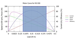

    感谢您的答复。 应用是儿童汽车、但不幸的是、我没有确切的电机规格。 从我可以在线收集的信息来看、它可能看起来像这样:

    BTW,不知道为什么底部的图片留在我的答复,但我想这是为一个 RS -550 24V 型号。

    DRV8245-Q1可能很合适。 为了降低风险、我建议使用 EVM 和电机进行评估一次、看看它是否能够处理浪涌电流和失速电流。
    此致!
    Keerthi
