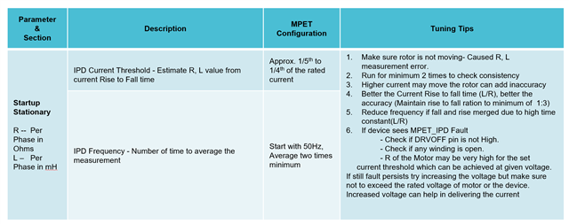

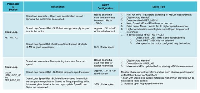

    另外、请参阅下表、该表提供了成功实现 MPET 的指南
    重写过程
    1.仅选择 R、L、KE 测量、而不选择机械(如果同时选择机械和 KE、则可能会看到 MPET_KE_FAULT)
    2. MPET 成功后、读取所有寄存器并保存 JSON 文件并共享。
    R、L 测量的相位噪声
    用于 KE 测量
    我将在下一主题中连接 JSON。
