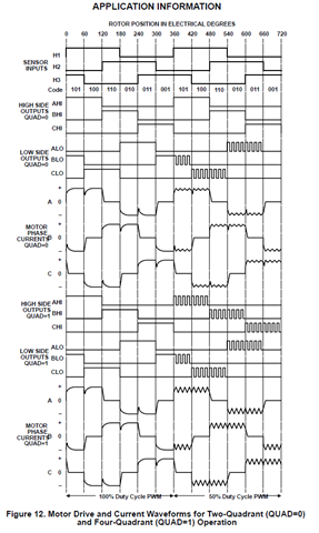

    想象一下 电梯型控制应用、  在该应用中、汽车必须上下移动大小不同的质量、其中加速率和减速率很高、尤其是在高速下使大小不同的质量减速时、会导致动态切换象限。 UCC 规格中所示的 UCC3626换向逻辑完全能够做到这一点。 请参阅以下 UCC 表格的摘录。 但是8353基本上仅提供了2个换向表、我希望同步工作表能够做到这一点、但我不知道如何才能使其换向逻辑仍然与 UCC 不同。
    8353 1X 同步表:
    但如您所见、UCC3626却大不相同:
    我看到的主要区别是、8353使用 PWM、PWM 并不适用于桥臂顶部和底部的 FET、而 UCC3626没有。 UCC PWM 顶部 A 和底部 B 或 C (基于霍尔)。 这是主要的区别 、我知道 UCC 是起作用的。

    我的问题可能不够清楚;如果是的话、我很抱歉。 我具体要求的是详细说明前面所示4Q 模式的 UCC3626换向表(复制粘贴来自 TI 规格)与前面所示的8353 1X 同步换向表、尤其是在 PWM 差异的情况下。 请仅关注、 而不是任何其他主题。 我感谢您的帮助。

    嗨、TurGuy、
    在第四象限、您的问题是否是不受控制的高电流? 那么、为什么 UCC 部件具有在关断期间使 FET 达到高阻态的特性(!) PWM 区域、DRV835x 不会在1x 模式下提供此信号、因为我们在关断期间提供 LS 再循环(!) PWM 区域。
    如果您担心第四象限运行中的高电流问题、则需要从外部限制高电流以使 DRV835x 正常工作。 您可以通过监测流经分流器的电流并相应地调整 PWM 占空比来限制高电流。 或者、您可以在重试模式下使用 VSEN OCP (测量分流器上的压降)来帮助限制电流。
