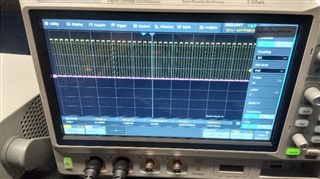

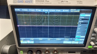

    您好 Venkatadri、
    我仍然无法读取反电动势(或其估计值_真的_坏)。 请参阅随附的图像、其中 DACOUT1_VAR_ADDR 设置为74A 和74C。 FG 输出(黄色)显示换向频率、但 DACOUT1输出(粉色)基本相同。
    我已验证将 DACOUT1_VAR_ADDR 编程到40C 确实能 在 DACOUT 上提供输入速度、因此设置似乎可以正常。
