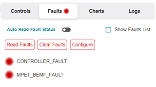

我输入了电机信息:最大速度为1.875A 和8000rpm、并尝试运行 MPET。 我遇到了以下错误:
错误:
电机旋转很短的时间(大约5-10瑞典克)、然后错误消除。
当我重置这些错误时、有时会再次出现相同的错误或一些其他轻微的错误:
我需要更改什么、它是否正常工作?
当我自己输入电机参数(电感和电阻)时、仍可获得 ABN_BEMF 或 MPET_BEMF_FAULT。
必须提供什么值、才能不进行参数估算;电流和速度 PI 控制器的保守起始值是多少、以便在首次测试中无需估算参数?

    由于 JSON 中禁用了速度环路、因此您可以在 Control Configuration - Closed Loop 中启用并运行 MPET 机械。
    首先运行 KE 并保存 JSON、然后再开始运行 MPET mech。

    我想再次检查几件事。
    1.能否确认器件是 MCF8315A 还是 MCF8315C、Motor Studio 正在检测什么?
    2.调优文件使用的 PWM 频率是60kHz、我觉得这个很高、而是使用30kHz 或20/25KHz
    3.速度 KP/Ki 需要再次验证-请捕获 MPET 机械波形(开始到完成),并在一定程度的负载下执行此操作
    一般提示
    定义 Ke 用于检测电机是否失速或者 BEMF 是否从当前采样中下降。 中等设置为60%、速度环路调谐不当(Kp、Ki)、电机的极高加速度/减速度可能会触发异常 BEMF。
    2. HWLOCK 限制缺少抗尖峰脉冲时间配置、最小值应为2us、否则会触发故障。
