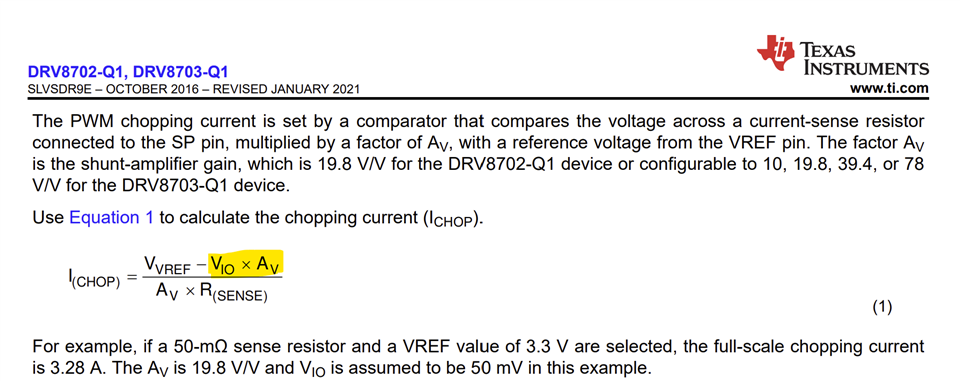

我想澄清2个问题:
1) 1)经过很少的 测试、我发现少数经过测试的板之间的当前斩波限制存在一些不一致。
根据计算、我的当前斩波设置应该为23A、但对于少数器件、我看到当前斩波在18.5A 至21A 之间变化。
我比较了2个具有最低和最高电流斩波的器件、发现在相同的电机负载电流13A 下、它们的 VSO 读数完全不同。
我已验证电流斩波设置电阻(R73、R77)和电流检测电阻(R10)的值相似。
我现在最好假设 Vio (以输入为基准的失调电压)范围太宽、如数据表中所述(5到10mV)。 *如果不正确、请更正。
这会导致 VSO 以及所有单元上的 Ichop 变体。 如果是这种情况、您能否建议如何确保 Vio 在所有单元中保持稳定?

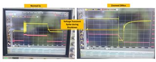

2) 2)当我探测电机端子(P32 +ve 和 P42 -ve)上的电压时、我在电机关闭期间观察到电压尖峰。
我已尝试移除所有使用的功率 MOSFET 上的所有电容器(C77、C78、C84、C85)、在电机关断期间电压尖峰仍然存在。
请参阅下图以了解(黄色探头:电机两端电压、红色探头:电机电流)
测试程序:关闭电机信号并运行3秒后再关闭。
这是否是电机驱动器关闭的正常行为? 希望大家能够帮忙说明一下。

    [quote userid="620586" url="~/support/motor-drivers-group/motor-drivers/f/motor-drivers-forum/1465894/drv8702-q1-current-chop-and-motor-voltage-shutdown
    [报价]
    您的假设是正确的。
    电流调节公式有一个 VIO x AV 项。 原理图中的 VREF = 555.5mV 。 对于 VIO 约为10mV 的器件、该项约为20 x 10 = 200mV。 这将是 VREF 电压的一个显著比值。 为了实现较小的变化、您可能需要将 VREF 电压保持在此偏移项的较高倍数。 您已经在使用1 mΩ、因此您可能已经处于限制状态。 是否可以进一步减小此检测电阻? 比如两个并联的波形? 您可以增加 VREF 电压。
    对于 DRV8703-Q1、您可以使用 SPI 寄存器设置选择10V/V 的增益。
    [报价]
    当电机旋转且功率 FET 关闭时、电机的 BEMF 通过 FET 体二极管进入电源路径。 这会导致短暂出现尖峰 VM +体二极管压降、直到电机的 BEMF 因系统摩擦而导致速度降低。 这是预期行为。 为避免这种情况、您可以使用驱动器来关闭电机以执行慢速衰减或低侧制动-见下文。 在这种情况下、电机将瞬间停止。 或者、您也可以减小 PWM 占空比、以降低电机的速度、然后将其关闭。
