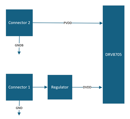

    下面是 DRV8705的电源连接的方框图。 当连接器1已连接且连接器2已热插拔时、会发生损坏。 GNDB 和 GND 在线束中连接在一起。 示波器捕获显示通道1上的 PVDD 和通道2上的 DVDD。 器件在热插拔期间处于睡眠模式(nSLSEEP=0)。 DVDD 上测得的最大电压为7V、因此超出了此引脚的最大额定电压。 您是否有我可以发送其他专有信息的电子邮件?

    在 DVDD 上测得的最大电压为7V、因此超过了此引脚的最大额定电压。 [报价]
    这当然是可能损坏器件的问题。 设置中似乎发生了耦合、可能需要调试。

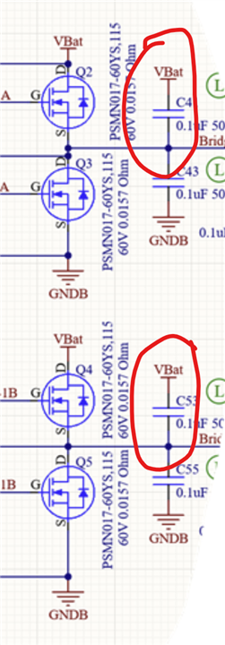

    您是否能够隔离输出并重复测试? 我建议从 VBAT 上移除电容器后进行尝试。 目标是通过消除找到问题。
    另请尝试将 DVDD 引脚与3.3V 电源隔离、并在您的设置中查看尖峰是否来自 DVDD 引脚。
