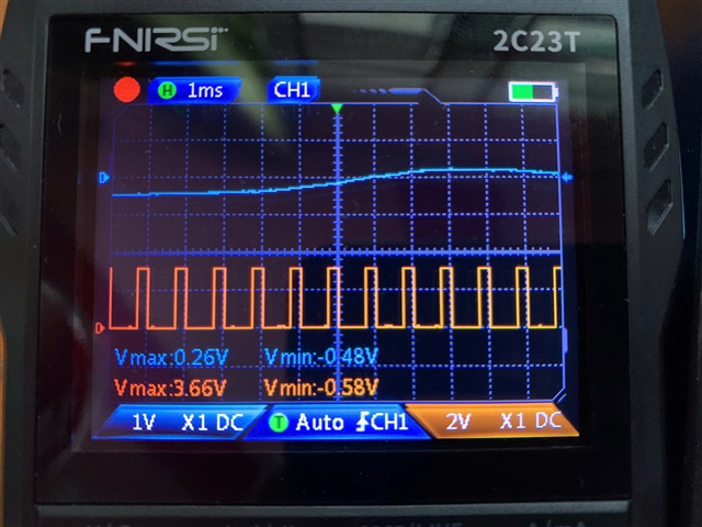

我要制作定制的 BLDC 电机驱动器、这是原理图。 我要使用的 MOSFET 是 IRFR3708TRPBF。
启动序列是驱动程序->控制器。 控制器从 DIRECTION 和 BRAKE 被拉至低电平、然后 PWM 设置(来自 ESP32的1kHz)、最后是使能引脚被拉至高电平。 问题是、  在全部3个相位上、SHx 和 GHx 在非常长的正弦波中以低于0.5V 的电压波动、而 GLx 保持为0V。 nFault 始终为高电平、仅在使能端为低电平时关断、VDS 连接到 VDD。 手动转动电机时会接收霍尔比较器、FG 正确输出信号。 电机不会启动或发出任何声音、24V 时的总功耗约为20mA (启用高电平、连接霍尔传感器)。

    您能否在结尾处查看以下内容:
    1.请检查转子是否 在通电或自由旋转后锁定。
    2.此外、检查霍尔输出是否符合预期(您可能必须放大时间刻度并检查它们是否相移相等)
    3.在您的第一个波形中、我看到您曾尝试绘制 GHx 和 SHx、您能告诉我另一条波形对应于哪个信号吗? (橙色迹线)
    谢谢。此致、
    Sachin S.
    感谢您的答复、
    1.它可以自由旋转,没有阻力。
    2.看起来好像是两个人之间的相距有点远。
    橙色线表示 PWM 信号输入。 GHx 与 SHx (正弦波)相同
