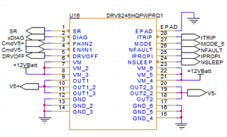

我想在错误检测期间以重试模式使用 DRV8245。
我的电路板上有15个 DRV8245。
以下引脚很常见、ITRIP、SR、GND、IPROPI 和 DIAG 接地。
NFAULT 引脚连接到上拉电阻器和微控制器输入。
所有 MODE 引脚单独连接到8.2K 电阻器接地、可配置为独立模式。
当 I 短路时、一个输出、此组件进入故障状态。
将 DIAG 引脚接地后、故障反应应处于重试模式、但我必须执行 nsleep 复位以清除错误。
文档中是否有我不太了解的内容?
Nicolas

    1. 您可以检查 DIAG 引脚上尽可能靠近该引脚的电压吗? 我知道该引脚被拉至 GND、但想确保情况如此。
    2. 如果您的器件位于不同的 PCB 上(例如我们的 DRV8245H-Q1EVM)、但没有这个问题、您可以通过将存在这个问题的 DRV8245-Q1移动 到 DRV8245-Q1正常运行的电路板上来尝试执行 ABA 测试吗?
    约书亚

    I 的 DIAG 为0V。
    我购买了 DRV8245H-Q1EVM、必须将 ITRIP 放在顶部 LV1 = GND 才能自动重试。 第34 8.3.1.1页
    出现"如果不需要 ITRIP 和 IPROPI 功能、引脚可以短接至 GND "。
    I 已使用 DIAG => TLVL1OF6、TLVL4OF6、TLVL6OF6进行测试 。
    具有自动锁存功能的唯一方法是使 TLVL1OF6处于诊断状态、而 ITRIP 不是在 LV1 LV2顶部使用 IPROPI 达到1.0K。
    是否有解决方案可使用电流调节自动重试?
    Nicolas

    很抱歉耽误你的时间。 我在本例中进行了测试、 如果 DIAG 引脚为 R_LVL1且 ITRIP 为任何 R_LVL#而不是 R_LVL6、则 DRV8245将具有自动重试响应并启用电流调节:
    如果您让 DIAG 设置为 R_LVL1并将 ITRIP 设置为 R_LVL6、则响应将与以下捕获类似:
