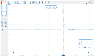

    2) 2)这是尝试启动电机时 AOUT1与接地之间的 V 图:

    OUTx 至 GND 低阻抗短路测试可能会损坏输出 FET。 尽管 IOCP = 6.5A (最大值) OCP 具有通常为我们阶的内置抗尖峰脉冲时间、以滤除噪声并避免误跳变。 使用24V 电源、100uF 大容量电容器时、di/dt 可能会很快、并超过 FET 安全电平、同时出现低阻抗死区短路。 为了缓解这种情况、PCB 中与 OUTx 串联的10uH 等小型串联电感器可减少因损坏器件而产生的如此高的 di/dt。
    我之所以这样说、是因为这可能是损坏的可能根本原因、并且 di/dt 可能处于边界、因此一致的故障可能不会重复或短路阻抗可能会发生变化。 我希望这对您有所帮助。 谢谢你。
    此致、Murugavel
