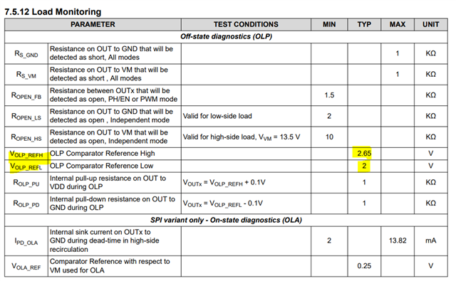

只想验证数据表的表7.5.12中显示的 OLP 基准高值和低值是否为设定值、而不依赖于任何输入?
    尊敬的 Alberto:
    为了确保我理解您的问题、您要检查 OLP_REFH 和 OLP_REFL 值是否是在内部设置的且不会变化、或者它们是否会根据外部输入而变化、对吗?
    约书亚
    你好、Joshua、正确。
    我还有问题的第二部分。 您是否还可以验证在 VolP_REFH 或 VolP_REFL 之间使用的值 仅依赖于下面真值表中的值、而不依赖于任何其他输入?
    尊敬的 Alberto:
    VolP_REFH 和 VolP_REFL 的电压值 与5V 成正比 、而5V 是由内部 LDO 由 VM 生成的。 因此、 VolP_REFH 和 VolP_REFL 将随输入 VM 电压的变化而变化。
    在 VolP_REFH 或 VolP_REFL 之间使用的值 仅取决于下面真值表中的值、而不取决于任何其他输入?
    正确、OLP 比较器将使用  VolP_REFH 或 VolP_REFL、因为基准电压仅取决于真值表"用户输入"部分下列出的输入。
