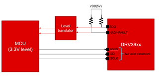

该器件能否与3.3V SPI 一起使用? 从 DS 看来是可能的、您能确认吗? MOSI、nCS 和 CLK 已正确接收。 只有 MISO 需要与微控制器对齐。
NAD 地址可以配置为3.3V 上拉而不是5V 上拉? 对配置的检查是基于某种电压电平或电流测量值进行的?
谢谢你。

    1) 1)将正确接收到 MOSI、nSCS 和 SCLK、但 MISO (SDO)需要向下转换为3.3V 逻辑
    2)对于 NAD、我认为它需要上拉至 VDD、但让我仔细检查实现情况并联系您。

    NAD/nFAULT 和 SDO 的上拉电阻需要为 VDD (5V)。
    这意味着、如果 MCU 不能接受5V 输入、我们将需要一个 NAD/nFAULT 引脚和 SDO 电平转换器、如下图所示。
    希望这一点得到澄清。
