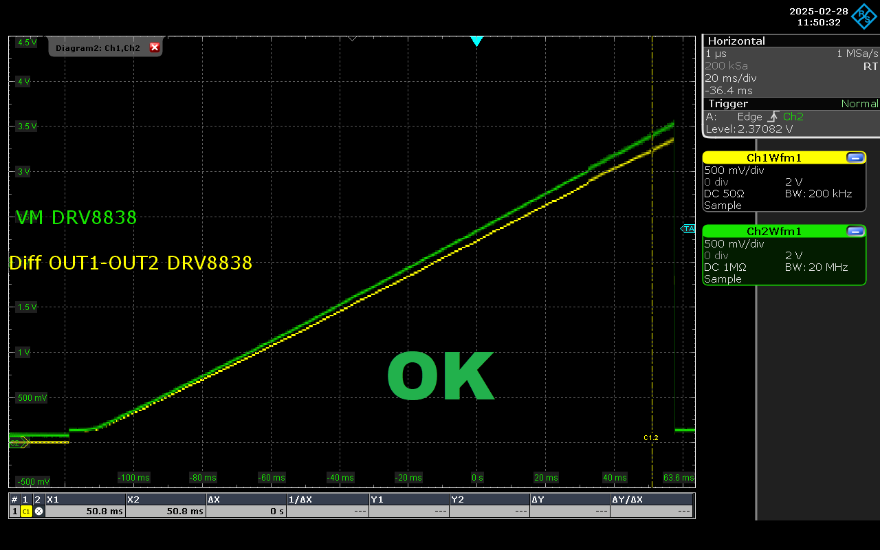

在我们的应用中、我们将驱动大约8-25 Ω 的阻性负载(下面的屏幕截图是8 Ω)。 VM 可在0V 至8V 之间调节。

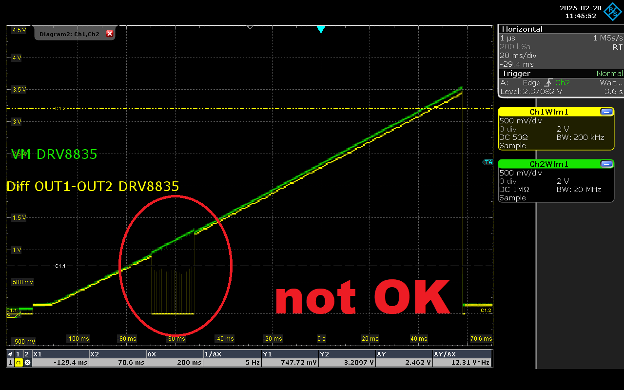

我们使用 DRV8838和 DRV8835进行了测试。 DRV8838按预期工作、DRV8835没有:
8838_ok

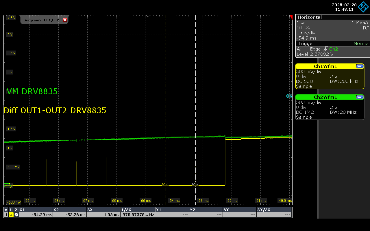

如果 VM 介于0.9V 和1.25V 之间、则禁用输出。 放大显示了每1ms - ACC 的短脉冲。 这可能是"过流保护重试时间"?!
负载是连接到单个通道还是连接到两个通道并联都无关紧要。 我们还测试了 VCC = 3.3V 和 VCC = 5V、没有区别。
由于两款器件的数据表在规格方面几乎相同(DRV8835具有两个通道除外)、因此为什么会有不同的行为? 那么 DRV8835中的0.9V 和1.25V 之间会发生什么情况? 将 DRV8838用于低至0V 的 VM 是否安全? 可以接受不工作的 OCP (电流受阻性负载限制)以及 RDS_ON 等方面的轻微下降、因为只要输出未关断、该工作区域的电流就很低。

    这对于 DRV8835而言确实是很奇怪的行为。 这两个器件在电源电压 VM 上都没有欠压锁定(UVLO)保护、因此很奇怪输出会被禁用。 我还很难相信器件会因电源和负载较小(156mA)而跳闸过流阈值(8Ω)。

    OCP 似乎意外触发。 当运行 VM < 2V 时、这似乎是 DRV8835的已知问题。 数据表规格 VM 能够达到0V 以突出电势而不影响 VCC (数字)功率、但是、OCP 电路在 VM < 2V 时开始意外运行。
    如果需要将 VM < 2V、我建议使用 DRV8838。
