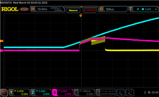

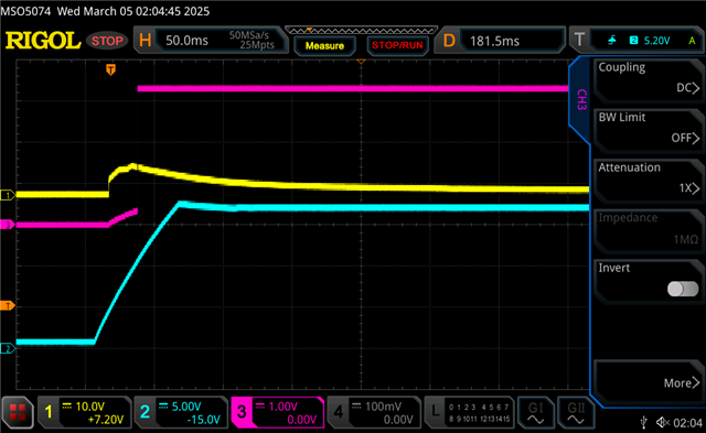

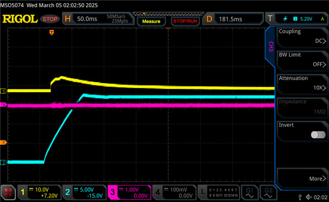

    我遇到同样的问题。 这里是我的上电波形。
    上方;青色= PVDD;黄色= GVDD;粉色= nFault
    上方;青色= PVDD;黄色= GVDD;粉色= AVDD
    注释:
    1.nFAULT 从不恢复(nFault 上拉在 MCU 中启用)
    DRVOFF 为高电平
    CSAREF = 2.493V
    4. nSleep 已连接至 PVDD
    如果您需要更多信息、请告诉我

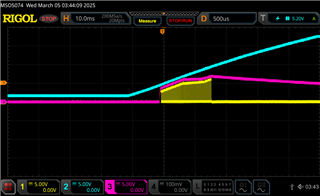

    做进一步的测试:我认为电荷泵有问题、导致了 nFault
    上方;青色= PVDD;黄色= DRVOFF;粉色= nFault
    上方;青色= PVDD;黄色= CPH;粉色= AVDD
    上方;青色= PVDD;黄色=  CPL;粉色= AVDD
    上方;青色= PVDD;黄色=  DRVOFF;粉色= AVDD

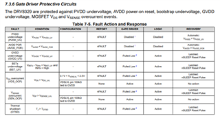

    我通过查看故障响应表了解可能发生的故障。
    根据您的第一个波形、似乎有 GVDD UV。 GVDD 电容器的大小是否足够合适并放置在靠近驱动器 GVDD 引脚的位置?
    您能否使用20V PVDD 进行测试? GVDD 由低于18V 的 CP 和高于18V 的 LDO 生成。
    另请注意、当 DRVOFF 拉高导致 nFAULT 拉低时、这是器件的预期行为。 因此、我会在测试时删除该变量。 在这段时间内、nsleep 还会做什么?
