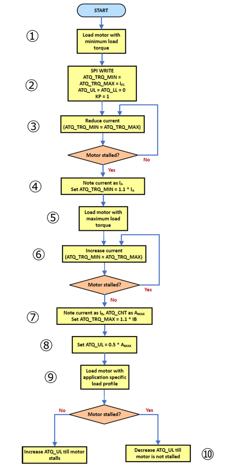

    当电机在负载下时、它会在加速期间失去步进(在80ms 内0pps -> 160kpps)。
    我根据下面的流程对其进行了调整、并获得了以下值。
    IFS= 4.3A
    ATQ_CTRL_11=255 -> 4.3A
    ATQ_CTRL_12=223 -> 3.66A
    将 ATQ_CTRL_12设置为小于该值的值将导致步出。
    在恒定旋转和减速部分、电流可能会变小、但由于启动时扭矩不足、无法变小。
    使用电流设置时、电机驱动器升温并且热关断被激活。
    问题在于加速时。
    我的⑧是、加速时应如何设置流量⑦和 ?

    [报价 userid="421485" url="~/support/motor-drivers-group/motor-drivers/f/motor-drivers-forum/1478413/drv8452-regarding-setting-for-atq/5685118 #5685118"]
    IFS= 4.3A
    [报价]
    ATQ_CTRL11为 ATQ_TRQ_MIN。 是255
    ATQ_CTRL12为 ATQ_TRQ_MAX。 是223
     ATQ _TRQ_MIN 应低于 ATQ _TRQ_MAX。 请正确设置。
    恒定旋转和减速部分的电流可能可以变小、但不能变小、因为启动时扭矩不足
    在启动期间 ATQ_EN 是否= 1? 如果是、您能否在 启动期间将其禁用并在稳定状态下再次启用。 因为任何±10%。  电机转速的变化将影响自动扭矩性能。
    加速时出现问题。
    我的问题是:加速时应如何设置流量⑦和⑧?
    该流量应在恒速下进行。
    请检查以上要点并更新我的信息。
    Mojtaba。

    ATQ_CTRL_11=223 -> 3.66A
    ATQ_CTRL_12=255 -> 4.2A
    我是否可以将其设置为恒定转速、以便在加速时也可以应用该转速?
    Higa
    尊敬的 Higa:
    是的,它也应该在加速下工作。 我的问题是自动扭矩无法足够快地增加电流以满足加速期间的电机扭矩需求。   您能否:
    降低加速率?
    2-尝试在加速期间禁用自动扭矩并在加速后启用自动扭矩。
    3 -增加最小电流?
    Mojtaba
