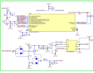

我将浏览 EVM430-FR6047的原理图、我希望能够对此电路有所了解。 它位于原理图的表4上、与 MSP430F5528 EZFET-Lite 配对。 根据我对 U101所发生的事情的理解、所有 U101仅作用于驱动电压 EZFET_VCCTARGET、对吗? 对于 U102、我真的不知道它在做什么、我能获得一些输入吗?

    对于 U102、这是用于 MSP430和 MSPM0的 EnergyTrace 电路。 它是调试器的一部分、用于监控 MCU 的电流和功耗。
    Pengfei
    谢谢、这很有帮助! 我对 U101的看法是否正确、如果我们不使用  EZFET_VCCTARGET 电压轨、则不需要这样做?
    尊敬的 Toby:
    正确、如果不使用  EZFET_VCCTARGET 电压。
