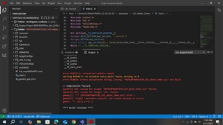

大家好、我是 TI 微控制器以及 Code Composer Studio (CCS) IDE 新手。
我已从 TI 网站下载 EVM430-FR6047的演示工程、但工程构建失败。
USS 库已安装、我的 CCS 版本目前为20.1.0。
控制台显示以下错误:
错误#10234-D:保留未解析的符号
警告#10202-D:未找到合适的入口点;设置为0
错误#10010:链接期间遇到错误;Water_Demo 未构建"MSP430FR6047EVM_USS_USS.out"
>>编译失败
Makefile:263:目标'SP430FR6047EVM_USS_FR60.out'的配置 Water_Demo 失败
Makefile:259:目标"全部"的配方失败
gmake[1]:***[MSP430FR6047EVM_USS_USS_USS.OUT] Water_Demo 错误1
gmake[1]:由于错误、目标"辅助输出"未重新设置。
gmake:***[全部]错误2.
****构建完成****
下图显示了错误消息
我非常希望得到任何支持。 提前衷心感谢。

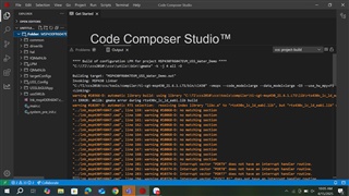

    构建目标:"MSP430FR6047EVM_USS_MSP430.out" Water_Demo
    调用:MSP430链接器
    "c:/TI/ccs2010/ccs/tools/compiler/ti-cgt-msp430_21.6.1.LTS/bin/cl430 -vmspx --code_model=large --data_model=large -O3 --use_hw_mpy=F5……
    警告#10366-D:自动生成库:使用库"C:/TI/ccs2010/ccs/tools/compiler/ti-cgt-msp430_21.6.1.LTS/lib/rts430x_lc_ld_eabi.lib "
    >>错误:mklib:rts430x_LC_ld_eabi.lib 构建期间出现 gmake 错误
    警告#10207-D:自动 RTS 选择:将索引库"libc.a"解析为"rts430x_LC_ld_eabi.lib"...

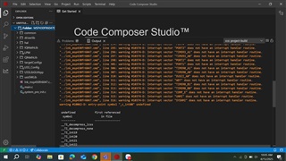

    "../lnk_msp430fr6047.cmd"、第159行:警告#10068-D:无匹配部分
    "../lnk_msp430fr6047.cmd"、第160行:警告#10068-D:无匹配部分
    "../lnk_msp430fr6047.cmd"、第161行:警告#10068-D:无匹配部分
    "../lnk_msp430fr6047.cmd"、第162行:警告#10068-D:无匹配部分
    "../lnk_msp430fr6047.cmd"、第163行:警告#10068-D:无匹配部分
    "../lnk_msp430fr6047.cmd"、第164行:警告#10068-D:无匹配部分
    "../lnk_msp430fr6047.cmd"、第165行:警告#10068-D:无匹配部分
    "../lnk_msp430fr6047.cmd"、第166行:警告#10068-D:无匹配部分
    "../lnk_msp430fr6047.cmd"、第167行:警告#10068-D:没有匹配部分
    "../lnk_msp430fr6047.cmd"、第281行:警告#10374-D:中断矢量"PORT9"没有中断处理程序例程。
    "../lnk_msp430fr6047.cmd"、第282行:警告#10374-D:中断矢量"port8"没有中断处理程序例程。
    "../lnk_msp430fr6047.cmd"、第283行:警告#10374-D:中断矢量"PORT7"没有中断处理程序例程。
    "../lnk_msp430fr6047.cmd"、第307行:警告#10374-D:中断矢量"TIMER0_A0"没有中断处理程序例程。
    "../lnk_msp430fr6047.cmd"、第310行:警告#10374-D:中断矢量"EUSCI_A0"没有中断处理程序例程。
    "../lnk_msp430fr6047.cmd"、第311行:警告#10374-D:中断矢量"WDT"没有中断处理程序例程。
    "../lnk_msp430fr6047.cmd"、第312行:警告#10374-D:中断向量"TIMER0_B1"没有中断处理程序例程。
    "../lnk_msp430fr6047.cmd"、第313行:警告#10374-D:中断向量"TIMER0_B0"没有中断处理程序例程。
    "../lnk_msp430fr6047.cmd"、第314行:警告#10374-D:中断矢量"COMP_E"没有中断处理程序例程。
    "../lnk_msp430fr6047.cmd"、第315行:警告#10374-D:中断矢量"unMI"没有中断处理程序例程。
    "../lnk_msp430fr6047.cmd"、第316行:警告#10374-D:中断矢量"SYSNMI"没有中断处理程序例程。
    警告#10062-D:未定义入口点符号"_c_int00"
    未定义首次引用
    符号
    _TI_decompress_lzss ...
    _TI_decompress_none ...
    _TI_int19……
    _TI_int20……
    _TI_int21……
    _TI_int22……
    _TI_int39
    _TI_int44
    _TI_int45
    _TI_int48
    _TI_int49
    _TI_int50
    _TI_int51
    _TI_int52
    _TI_int53
    _TI_int54
    _TI_zero_init
    错误#10234-D:保留未解析的符号
    >>编译失败
    gmake:***[全部]错误2.
    ****构建完成****
    我真诚地希望得到你们的支持。
    非常感谢。

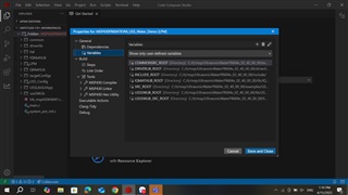

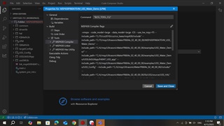

    根据警告、库文件似乎不正确。 因此、请与我们分享 projectr 属性的屏幕截图、我 Wan 将在此处检查您的链接器路径。
    B.R.
    Sal

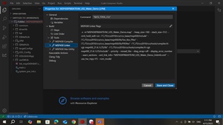

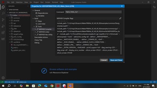

    您好 Sal Ye、
    感谢您的答复。
    我在此处下载了演示工程:
    https://www.ti.com/tool/MSP-ULTRASONIC-DESIGN-CENTER
    它位于以下选项中:
    USS-SWLIB-WATER  - 用于水计量的超声波传感解决方案(USS)软件库
    这是我的项目属性的屏幕截图:
    当在朋友的计算机上发送和运行时、此演示项目将成功构建、但只会在我的笔记本电脑上抛出错误。
    我的笔记本电脑运行的是 Windows 10、而我朋友的笔记本电脑运行的是 Windows 11。 这可能是问题的原因吗?
    非常感谢您的帮助。
    非常感谢!

    尊敬的非政府组织:
     CCS 出现故障。
    以下是我在 CCS 20.0中测试的内容:
    警告#10366-D:自动库构建:使用库"C:/TI/ccs2010/ccs/tools/compiler/ti-cgt-msp430_21.6.1.LTS/lib/rts430x_lc_ld_eabi.lib "
    不确定这里会发生什么情况。
    您可以重新安装 CCS 并 检查编译器选项(如果有)。
    顺便说一下、您是如何打开工程的? 我想您正在使用导入工程并 将工程复制到工作区中?
    B.R.
    Sal
