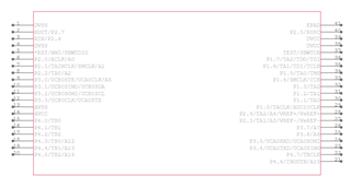

    我附上了的图像 LP-XDS110ET 、我将使用它作为定制设计的印刷电路板的闪光器、该印刷电路板采用 MSP430F2272TRHARQ1 。 我还包括了的图像 MSP430F2272TRHARQ1 符号供您参考。

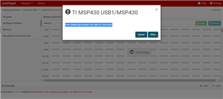

    我自己已经尝试过、但在使用时 UNIFLASH 、它只能识别 USB-FET 。 选择 USB 端口时收到以下错误:“初始化仿真器时出错:未找到 USB FET。“
    您提到了 XDS110 可以刷新 MSP430F2272 它还可以与特定的测试板配合使用。 如果是这种情况、为什么我无法刷写定制设计的电路板?

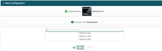

    此外、当我检查支持的器件列表时 XDS110 、我没有找到任何关于的内容 MSP430F2272 。 执行该操作 MSP430F2272 指定 UNIFLASH 、没有可用于选择的选项 XDS110 刷写模式。
    请了解、作为新用户、我们必须接收准确且清晰的信息。 我们将随时为您提供正确的指导、而不仅仅是进行非正式讨论。 我还附上了一个屏幕截图、供您参考、以帮助您澄清问题。

    对这一误解表示歉意。 我是指 JTAG。 我们提供的所有测试板和 EVM 都将具有器件正确编程所需的 JTAG 连接。 XDS110 仅适用于 MSPM0 器件。 您可以使用此 EVM 作为参考(不是适合您的器件的封装,但应该为您的电路板提供总体指南。)
