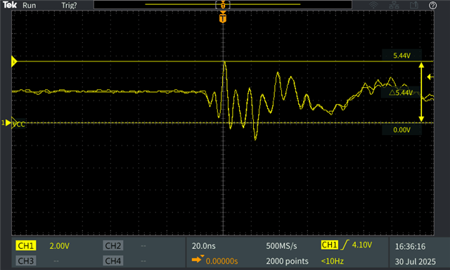

ESD 测试:SCL 和 SDA 导致 VCC 电压波动超过 MCU 的工作电压范围 (<4.1V)。 请参阅下图。
我应该如何解决此问题?

    如何执行 ESD 测试?  您是否将 I2C 信号置于 ESD 之下并测量 MSP430 上产生的 VDD?
    如何解决此问题?
    遇到任何 ESD 问题。 在 MSP430 和 ESD 源之间提供适当的保护。
    您好、David:
    您可以考虑一些因素、例如 PCB 布局和保护器件的使用。 TVS 器件是一种典型的解决方案。  请参阅应用手册 MSP430 系统级 ESD 注意事项 SLAA530B
