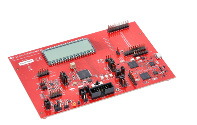

我目前正在处理的  EVM430-FR6043  评估套件和使用  超声波感应设计中心 GUI  分析和调优超声波流量计信号。 虽然我能够成功安装 GUI(在解决下载问题后)、但我现在面临一个新问题:
  • GUI 会检测到 HID 桥、然后显示  “HID 桥已连接“ 、但随后仍停留在  “正在等待设备“
  • 该电路板通过 USB 供电并正确显示在设备管理器中。
  • 所有跳线均采用默认配置。
  • 我已经尝试重新启动 GUI、重新连接电路板并使用不同的 USB 端口、但问题仍然存在。
  • 为了进行比较、采用了  MSP430FR6047  在同一设置下、电路板可连接到 GUI、而不会出现任何问题。
您能否帮助我解决此问题、或建议采取任何其他步骤来正确连接 EVM430-FR6043?

    我已  按照建议成功将 MSP430FR6043EVM_USS_EVM_ Gas_Demo 刷入 EVM430-FR6043。 但是、问题保持不变、GUI 仍显示“HID Bridge Connected–Waiting for Device“、因此无法继续操作。
    鉴于检测到 HID 桥、但器件本身不检测到、我怀疑问题可能与电路板上的物理连接或跳线设置有关。 我没有修改任何跳线的默认配置、但为了排除任何硬件级隔离、我打算附加正在使用的电路板的图像 、但 TI 门户显示“不允许文件嵌入“、我上周也发送了一封电子邮件并附上了跳线、不过这与我的购买方式或 TI 的打包方式没有什么新的或不同。
    您能否仔细查看跳线设置、告诉我是否有任何特定的引脚或跳线导致 MSP430FR6043 无法被 GUI 识别? 如果有任何建议的跳线配置或连续性检查需要我执行、我将感谢您的指导。

    您可以使跳线保持如下图所示。 此连接问题可能与跳线无关、我们也在其他客户上看到了该问题。 有时、用户可以使用其他计算机与电路板连接。
    现金好

    关于跳线、我已完全按照您提供的图所示保留它们、并且在任何时候都没有更改它们的位置。
    至于在另一台计算机上尝试:我在另一台 PC 上尝试相同的过程(将电路板与 GUI 连接)、但在这台计算机上、它甚至无法达到“HID Bridge Connected“状态。 我的电流设置实际上在连接到电路板方面更进一步。
    为了澄清一下、您建议我也尝试刷写您从其他 PC 共享的气体演示固件、还是简单地检查基本连接?
    鉴于到目前为止的这些结果、您是否认为在更多计算机上进一步尝试可能会解决该问题、或者是否还有其他我应该重点关注的问题?

    这很奇怪。 FR6047 板可连接到它、但 FR6043 板不在同一台 PC 上。 这意味着硬件设置应该可以正常工作。 我没有进一步的想法。 通常、这种等待连接问题是由不正确的参数设置引起的。 但使用默认的演示工程应该可以避免此问题。 我会说尝试 购买新的 FR6043 EVM 板并进行测试。

    我想向您介绍我的故障排除进度。 我使用逻辑分析仪来监控 HID 桥与电路板上的 MSP430FR6043 之间的通信。 虽然 USB 和 HID 桥接器之间存在数据传输、但 HID 桥接器与微控制器本身之间根本没有通信。 这强烈建议电路板出现硬件问题。 为了便于参考、这正是我从供应商那里收到电路板的方式。
    此外、我的 EVM430-FR6047 最近开始表现出相同的症状“HID Bridge Connected–Waiting for Device“、我通过相同的分析确认没有数据到达微控制器。 这引起了对电路板稳健性或可靠性的担忧。
    此时、我确定需要更换、我与供应商联系以安排更换。 我想分享此反馈、因为我认为所有故障排除选项都已用尽。
    感谢您的持续指导。 如果在我继续更换之前有任何最后的建议、请告知我!

    感谢您提供其他故障排除建议。 我遵循了您提供的两个链接中的步骤、并尝试使用 HID 桥 Python_Firmware_Upgrader 重新编程。 但是、尽管在每个板上尝试推荐的检测步骤超过 10 次、GUI 仍不会检测我的 EVM430-FR6043 或 EVM430-FR6047 板。
    鉴于我的逻辑分析仪确认 HID 桥接器与两块板上的主微控制器之间没有通信、并且现在固件升级工具也无法检测到器件、这进一步支持我认为存在硬件问题的评估。
    您是否同意这种情况会导致硬件损坏、或者您是否建议我继续尝试固件升级过程?
    瓦拉德
    尊敬的 Varad:
    对我来说、这似乎是一个硬件问题、因为重新编程 MCU 无能为力。
    现金好
