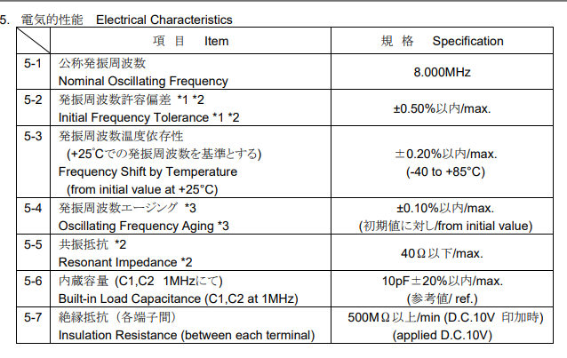

    2.上图是我的合理者的规格,考虑到 10 年的产品寿命,它会影响 ToF 的准确性

    我分享的规格是 Reasonator、我将在我的设计中使用它、而不是 abracon
    我的问题是、考虑到 10 年的产品寿命、这会对 ToF 精度产生任何影响
    老化误差最大为 0.1%、但通常、民用仪表的精度为~2%。

    1.我的仪表是 1 类 1%的精度、因此它不会对您造成任何影响超过 10 年?
    您的 助燃器 最大为 0.1%、此选择取决于您的侧。
