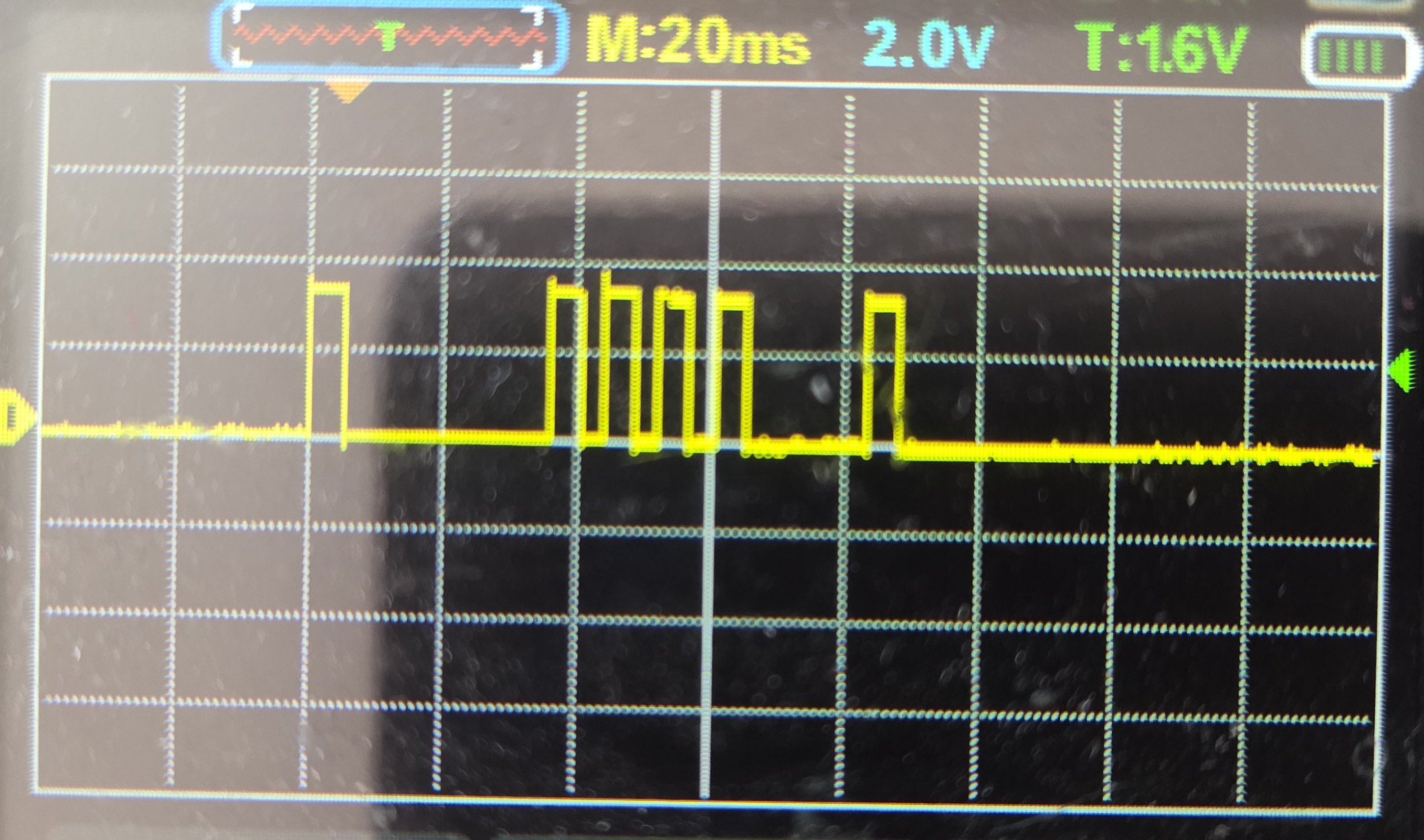

我将基于 fr5043 使用外部放大器构建一个 USS 传感器。 我遵循了原理图
在 tidrys5.pdf 中给出、但没有电压提升器(只需切换通道加 OPV)、I
使用启用对外部逻辑的支持
USS_PULSE_MODE=0
_AFE_EXT_3V3__
_MSP430FR6043__
_EVM430_ID__=0x43
_EVM430_VER__=0x20
MPU_ENABLE
我可以看到换能器上的 USS 信号与具有和的 EVM 板类似
也会有类似的选择。 但是、RXsel 信号存在差异。 In
EVM 符合预期、每秒一个脉冲、总时间为 5us、在我编译的版本中只有几个
脉冲、请参见上图。 任何想法,什么可能是错误的?
    尊敬的 Christian:
    您是否检查了 ADC 波形以查看是否正常?
    脉冲波形看起来很奇怪、与 OUT 配置不匹配。
    Johnson
    这是我在 EVM 参考板上获得的内容、也是我在电路板上获得的内容。 在 EVM 上、我得到了一个按预期用于 RX Sel 的脉冲、但我的 5043 板没有。
    基督教的问候
