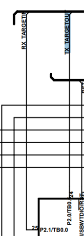

    尊敬的 Sal:
    我已经购买了 MSP430FR5969 Lanchpad 开发套件、
    下面是我的 quries,
    1.我想知道哪个是连接到 EVK 的 OTG 连接器的默认 UART 引脚。
    2.将 OTG 电缆从 EVK 连接到 PC 时、我能够在 PC 上看到 ttyACM0 和 ttyACM1 端口注册、但没有显示调试打印、BSL 引导打印是否会出现在此调试端口上?
    3.我想将 P2.5(引脚 20)和 P2.6(引脚 21)配置为我的默认 UART 并从主机 PC 发送和接收数据、 需要进行哪些硬件和软件更改才能实现这一点
    请宽容。
    Nikhil K
    尊敬的 Sal:
    是否对此进行了任何更新?
    Nikhil K
    你好、Nikhil、
    请提交一个新主题、以便我们能够专注于该主题中的一个主题。
    以下是我的反馈:
    1. 我想知道哪个是连接到 EVK 的 OTG 连接器的默认 UART 引脚。
    您可以在 EVM UG: https://www.ti.com/lit/ug/slau535b/slau535b.pdf 中找到该工具
    PB2.0/PB2.1
    2. 当我将 OTG 电缆从 EVK 连接到 PC 时、我能够在 PC 上看到注册的 ttyACM0 和 ttyACM1 端口、但没有显示调试输出、BSL 引导打印是否会出现在此调试端口上?
    我认为 MSP430FR5969 的 BSL 使用 UART:
    BSL 接口是一种通信接口、用户可以按照协议来写入或读取器件。 没有用于 BSL 的调试端口。
    3. 我要将 P2.5(引脚 20)和 P2.6(引脚 21)配置为默认 UART、并从主机 PC 发送和接收数据、 需要进行哪些硬件和软件更改才能实现此目的[/报价]
    BSL 引脚不支持覆盖。
