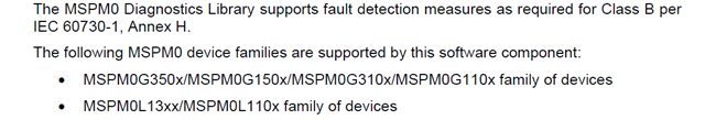

    我能够访问图书馆。
    我已经查看了库的证书和 MSPM0 诊断库版本说明。
    证书上未提及预期的器件型号、但版本说明列出了各种 M0L 和 M0G 系列作为支持的器件。
    根据以上信息、我还有两个问题:
    1.  MSPM0 诊断库软件认证是否适用于未列为“支持的器件“的器件上的库使用?
    2. 如果 MSPM0 差异库适用于未列为“支持“的其他器件(例如 MSPM0C)、那么与“支持的器件“相比、是否需要进行任何其他认证?
    谢谢您、
    Michael
    您好、Michael:
    M0G350x/M0G150x/M0G310x/M0G110x 系列和 M0L12xx/M0L110x 系列是该诊断库已通过 IEC60730 B 类认证的内容
    对于 M0C 或其他 M0G 系列等其他 MSPM0 器件、您可以查看 库包中的安全手册/用户指南、并在应用中集成库或源代码。 我相信它包含了所有认证要求,但您可能需要去认证过程,因为它不在我们的认证列表中。
