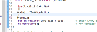

消费者打算将430中的数据从10转换为二进制,并将其放入数组中。 以下函数在 C 语言编辑器中可用,但参数在 CCS 中查看,阵列无论如何为0。 客户还定义了一个额外的方程式:e=n+i;结果也是0。
在以下程序中,seu [i]数组已分配,可以在表达式中找到,但 j 变量仍为0。 客户想知道为什么会这样。

    当编译器优化器发现操作结果从未使用时,它将删除代码。 就像你的变量“j”一样。 分配后不使用该代码,因此不需要生成代码。
    樱桃,
    大卫上面说的是正确的。 对于此类测试,您可以将优化设置为“0”/“无”,您应该会看到结果。 您还可以声明所涉及的数组和变量也是“易失性”。
