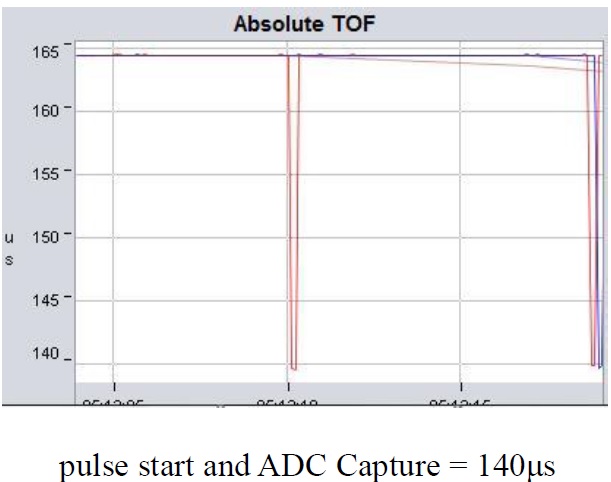

绝对TOF突然波动,具体取决于"脉冲启动和ADC捕获"的设置值。
绝对TOF的测量值是否受"脉冲启动和ADC捕获"设置值的影响?
下图是一个测量屏幕:

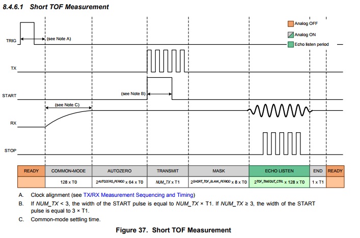

(6) 是否有TDC - 1000数据表之类的正时图表

    4.绝对TOF突然波动,具体取决于"脉冲启动和ADC捕获"的设置值。
    绝对TOF的测量值是否受"脉冲启动和ADC捕获"设置值的影响?  这些跳跃是不可预料的。  请发送您的USS设计中心GUI配置文件,我们可以对其进行分析。

    6. 是否有 TDC - 1000数据表之类的计时表?  我们的GUI显示了其中一些计时,但不包括RX计时。  我们将了解如何将此类计时表添加到设计中心用户指南中。  感谢您的反馈!

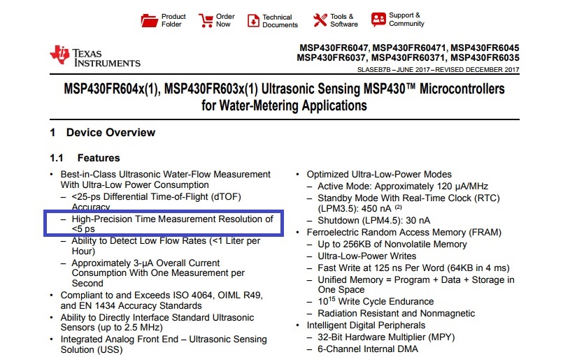

    > 3. 写入了"高精度时间测量:分辨率小于5 ps",但极限值是多少?
    >您能提供一些详细信息吗? 我不确定我是否理解这个问题。
    如果英语有一些错误,我想道歉。
    在数据表p 1"小于5 ps的高精度时间测量分辨率"中。
    写入了“<5 ps”,但是否有限制值?
    例如,100 ns?
    10 ns?
    感谢您的合作。

    • 4.绝对TOF突然波动,具体取决于"脉冲启动和ADC捕获"的设置值。
    • 绝对TOF的测量值是否受"脉冲启动和ADC捕获"设置值的影响? 这些跳跃是不可预料的。 请发送您的USS设计中心GUI配置文件,我们可以对其进行分析。
    请检查配置文件(USSConfig.xml)以重现该现象吗?
    如果您知道,请告诉我出现这种现象的原因以及如何改善这种现象。
    重现此现象的GUI和MSP版本如下。
    GUI:1.70 .00.04
    msp:USSLib_01_40_00_03
