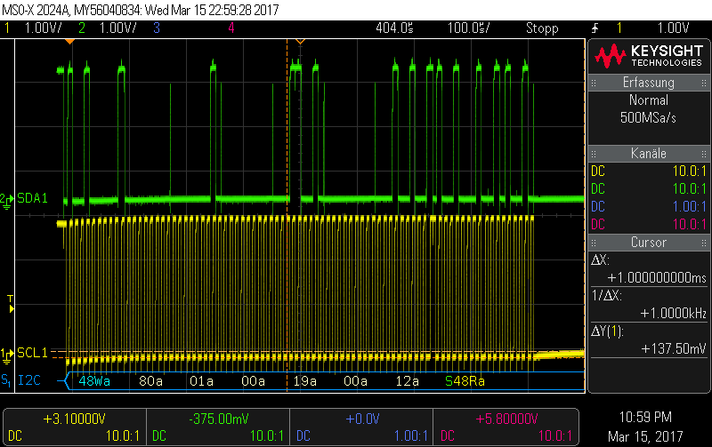

我对BSL有问题。
MSP430肯定会进入BSL模式,因为BSL I2C地址已得到确认。 我使用的是软件条目,而不是硬件条目。
但不幸的是,BSL从未发送响应。 例如,我尝试了命令Tx BSL Version,该命令在不发送密码的情况下工作。
但正如您所看到的,尽管地址已被确认,但没有响应。
    您好Martin,
    TX BSL版本命令受密码保护,如果尚未发送密码,则会失败。 您似乎也没有发送正确的校验和值CKL和CKH。 我建议您查看BSL用户指南(SLAU550),并将MSP-FET与BSL-脚本工具一起使用,以评估MSP430FR5.9691万 BSL解决方案。
    此致,
    Ryan
    谢谢,校验和值不正确,现在我在发送TX BSL版本命令时得到A答案。
    n´t问题是无法解锁BSL。 我尝试发送默认密码(0xFF 32次),MSP执行批量擦除,当我再次发送密码时,将再次执行批量擦除。
    我还尝试了BSL-Scitper工具,我得到了这个
    获得正确的TX BSL版本命令答案是一个良好的开始,请确保您使用的数据包与SLAU550的4.4 .3.2 一节中所示的数据包完全相同。 来自BSL-Scriptter的未知ACK值表示MSP-FET与目标设备之间的连接不正确。 VCC (MSP-FET引脚2),GND (9),TEST (8),RST (11),SDA (12), 和SCL(10)均应在SDA/SCL上与上拉电阻器连接,并2.2 在RST上与47千欧上拉电阻器和1/RST上的下拉电阻器连接。
    此致,
    Ryan
    再次感谢。 我自己发现了这个错误。 它是一个n´t的校验和,也是一个错误的长度字节。 我混合了十进制和十六进制。 太可惜了……
    但要知道一切正常。
