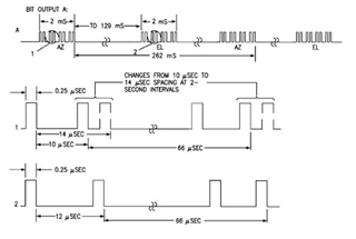

    大家好、
    我是"客户"、对生成该波形感兴趣。 波形如下所示。 脉冲宽度为250nS、AZ 脉冲下降沿之间为10uS 或14uS。 EL 脉冲下降沿始终相隔12uS。 对于 AZ 和 EL、每对脉冲均由~66uS 隔开。 每组8个脉冲涵盖~2ms。
    我想象中使用 MSP430计时器/计数器模块来生成这些脉冲。 但是、由于 MCLK 仅为24MHz、我不确定我是否会从模块中获得足够的精度来创建该波形。 显然、我无法使用 GPIO 来实现这一点、因为指令周期时间太长(我认为...)。
    评论?
    Thx、
    Todd
    [引用 userid="259117" URL"~/support/microcontrollers/msp-low-power-microcontrollers-group/msp430/f/msp-low-power-microcontroller-forum/1049404/msp430-for-generating-pulses-that-are-250ns-wide-and-have-10us-between-them/3886950 #3886950">但是、由于 MCLK 仅为24MHz、我不确定模块是否能获得足够的精度来创建此波形。 [/报价]
    您能否提供一个指向波形图片来源的文档的链接?
    这是为了提供有关创建波形所需的时序精度的更多信息。
    不、很抱歉、我无法共享该文档。 但是、我可以评论脉冲的精度。 宽度必须小于300nS。 上升时间必须小于75nS、下降时间必须小于150nS。
