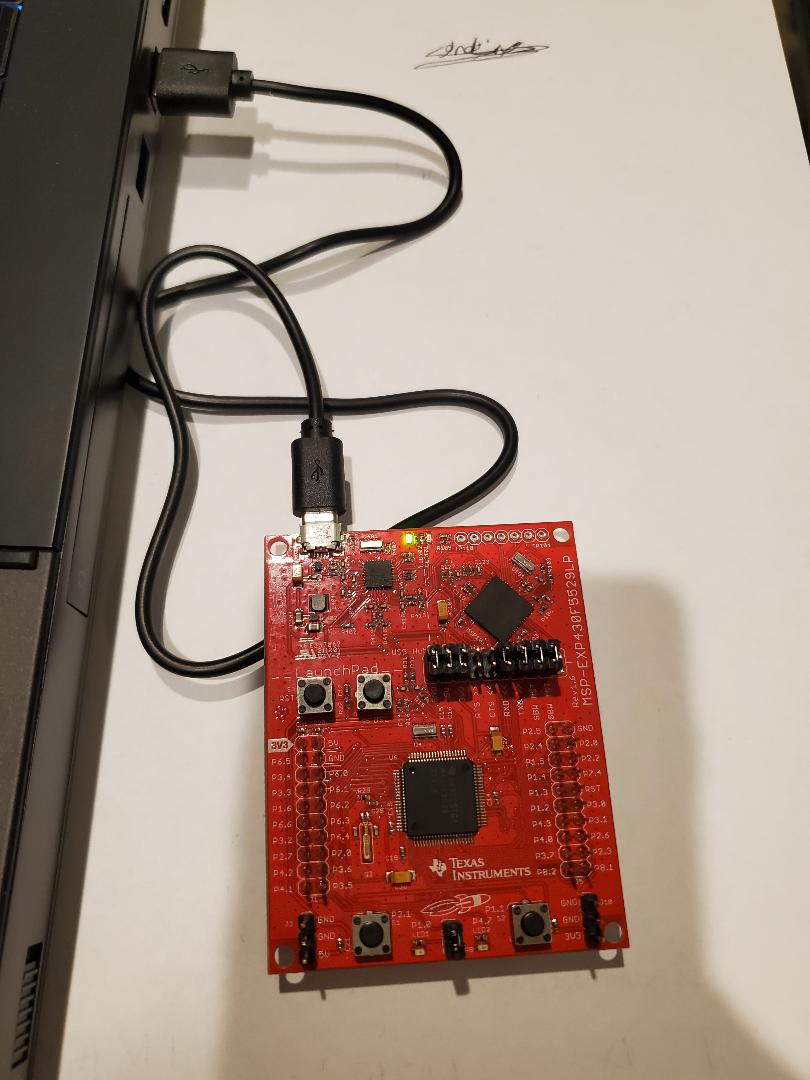

我正在尝试将 MSP430与 Energia 结合使用。 我的计算机是 Microsoft Surface Pro。
当我将电路板连接到 USB 端口时、我看到以下 LED 活动:
-最初绿色 LED (USB 端口旁边)亮起
-然后、红色 LED (LED1)和绿色 LED (LED2)切换
最终、红色 LED 会在打开和关闭之间不断切换。

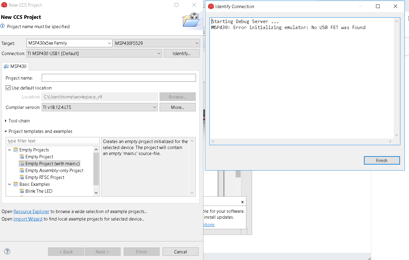

    我使用 CCS 标识我的 MSP Launchpad、正如您从下面的2个屏幕截图中看到的、它的响应如图所示。
    另请参见第三个附件、该附件是连接到 USB 端口时电路板的图片。

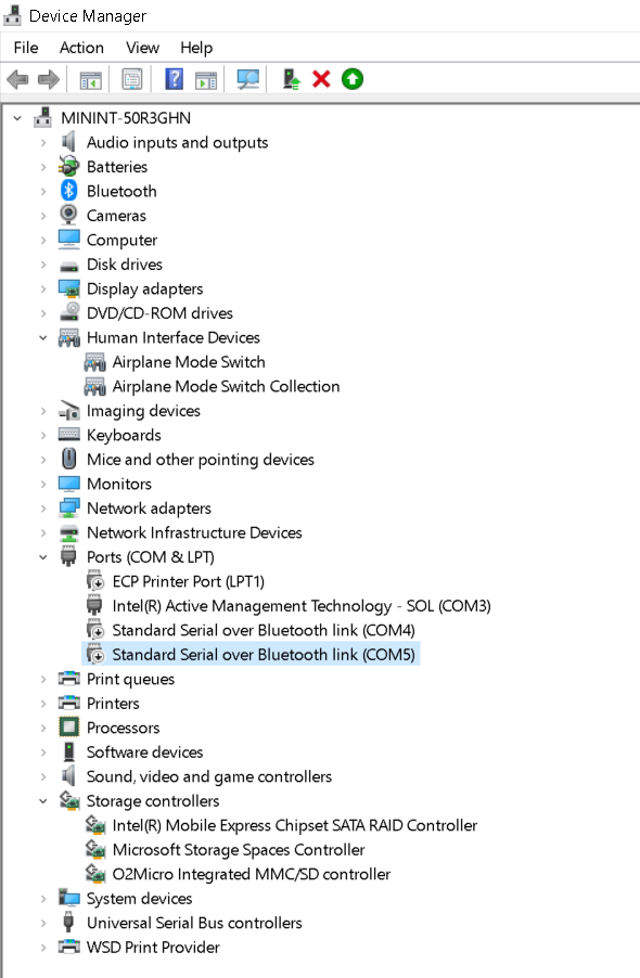

    下面是设备管理器的快照

    让我尝试回到您的问题。 您可能遇到了两个问题:
    开箱即用演示不适合您。
    2.您无法通过当前设置更新程序。
    我假设对于第一个问题、开箱即用演示可能会被清除、或者无法为您的 LaunchPad 进行良好的编程。 因此、让我们首先研究第二个问题、并尝试对开箱即用演示进行重新编程。
    从您提供的快照中、您似乎没有适用于板载 eZ-FET Lite 的驱动程序、因为"端口"类别中没有适当的项目。 您能否尝试安装此 http://software-dl.ti.com/msp430/msp430_public_sw/mcu/msp430/MSP430_FET_Drivers/latest/index_FDS.html 、先再试一次?
    正确安装驱动程序后、您应该能够看到以下内容:
    然后、您可以尝试对开箱即用演示进行重新编程、如果您遇到任何其他问题、请告诉我。
