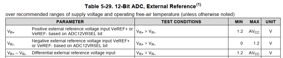

我计划使用数据表中的 Veref+和 Veref- ADC 输入、我找不到外部 ADC 通道或 Verefs 可接受值范围的规格。
Veref+是否能够提供 DVCC 值? 如果使用内部 ADC 缓冲器该怎么办?
Veref 是否能够提供 DVSS 值?
如果 Veref-设置为 DVCC 和 DVSS 之间的值、并且通道输入低于 Veref-、是否会发生损坏? ADC 结果是否为零或未知?

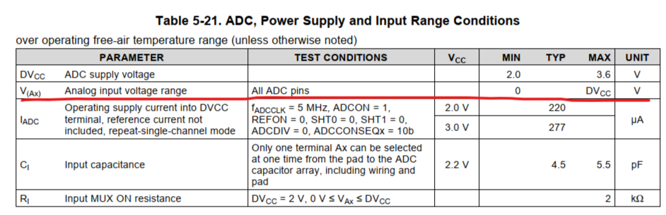

通道输入的输入范围规格是多少?
根据数据表、Veref+的多路复用引脚也是 A0、Veref-也是 A2 (尽管表4-2、信号说明中存在差异)。 对转换序列进行编程时、ADC 始终递减到 A0。 如果使用 Veref+和 Veref-、A0和 A2转换的预期结果是什么?
    是的、我也找不到相关信息。 我已咨询相关 同事。 请稍候片刻。
    有关 Veref+和 Veref-的规格、请先参阅 FR5994规格。
    对于所有模拟引脚的输入范围:
    对于您的最后一个问题、这取决于您的参考。 您也可以参阅此文档:http://www.ti.com/lit/an/slaa890/slaa890.pdf

    我回来了。 我想您可以参阅 FR5994数据表、但实际上、它是 一个差分输入 ADC。 其规格略有不同(有1.2V 限制)、但它将帮助您了解 FR2xxx 上的 ADC。
